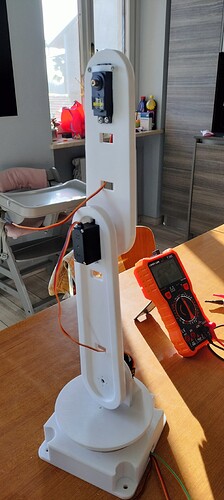

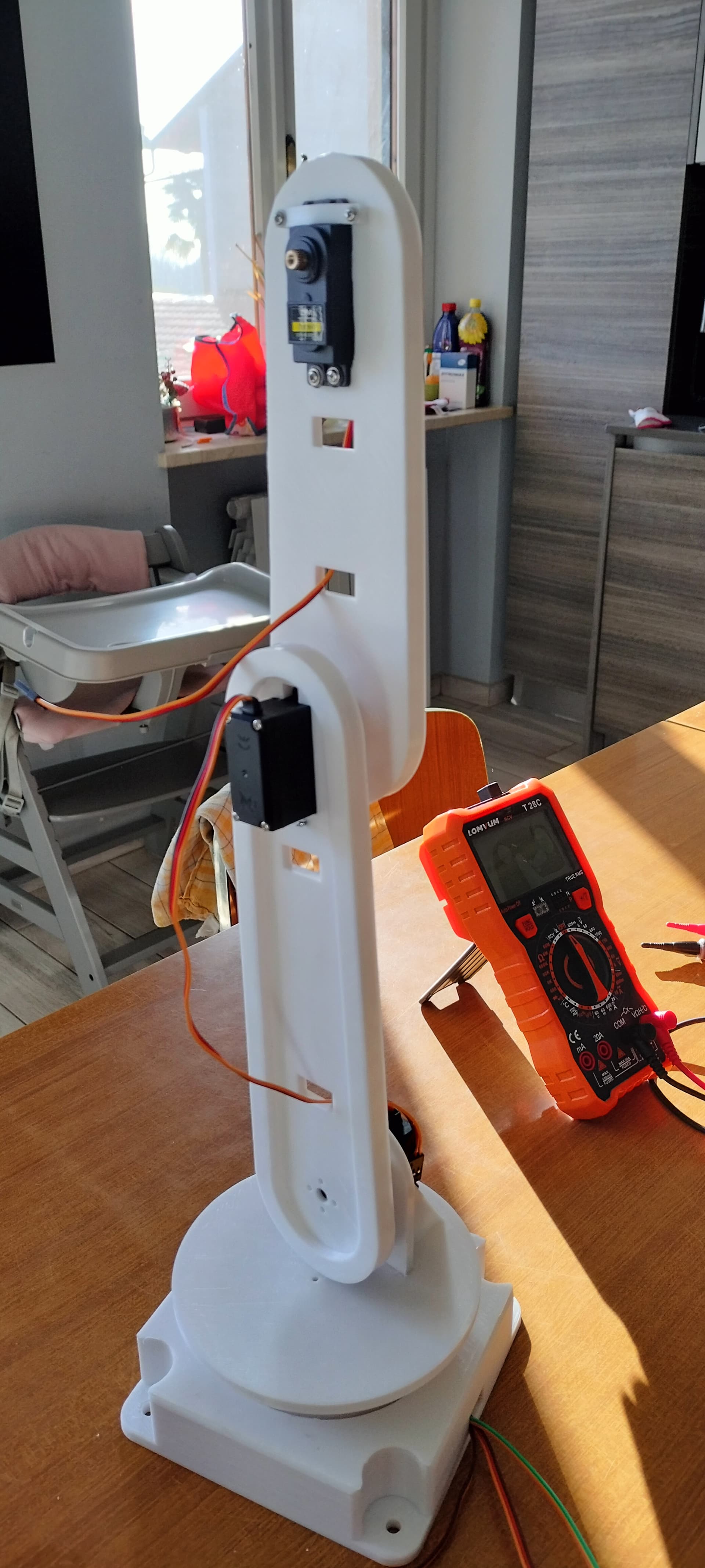

A parte vibrazioni dovute alla struttura un po troppo leggerina mi sono imbattuto in un problema con i servomotori e non capisco se sono appunto i servomotori che fanno un po' pena oppure è qualche altro problema software/ hardware.
Praticamente i Servo faticano a mantenere la posizione e cominciano a traballare, ovvero a muoversi per fatti loro creando un oscillazione perpetua che si ferma solo se li blocco con le mani. Questo avviene soprattutto quando sono completamente perpendicolari al tavolo (lo potete vedere più giù). Quando i bracci sono giu invece vanno benino ma fanno comunque un rumorino non tanto rassicurante come un modem di vecchia data. Ho pensato che potesse essere quel poco di giogo del motore che crea una sorta di equilibrio instabile. Ovvero quando cade d'avanti il motorino tende a portarlo indietro ma a sua volta cadendo in dietro il motorino lo riporta in avanti, come un cane che si morde la cosa.
Premetto che ho collegato un'alimentazione esterna composta da 4 pile AA da 1,5 per un totale di 6 V. La massa è collegata ovviamente alla scheda e la scheda è alimentata o dal mio pc oppure da una pila da 9V. (ho provato ad alimentare anche tutto solo con le 4 pile AA ma niente) Ho pensato che per i quattro motori che sto usando al momento ci fosse poco amperaggio ma il problema c'è anche se provo soltanto il primo braccio verticale.

Quale dei tre è il servo che sta in basso? B1, B2 o B3?
b2 è quello che sta in basso
b1 è la base
b3 il braccetto più piccolo in alto
Quindi b2 è quello che trema quando è in verticale ?
Esattamente !
Io proverei
  1. intanto a togliere il braccio da b2, lasciarlo senza il pezzo di plastica del braccio e vedere se vibra anche senza pesi attaccati.
  2. scambiare i servo, vedere se anche altri messi al posto di b2 vibrano.
Poi, come mai il centro dei servo è a posizioni diverse ? Spieghi meglio ? Non siamo li con te, almeno per me è difficile capire quali sono i servo e quali angoli devono fare ogni singolo servo

Ho già fatto queste prove e
  1. Levando il braccio B3 dal braccio B2 trema lo stesso.
  2. Con un 'altro motore trema lo stesso.
Gli angoli sono quelli per il quale i bracci sono perpendicolari al piano (al tavolo per intenderci). Quindi quando ad esempio angleB2 è ad 88 è perpendicolare mentre se metto angleB2 a 0 sarà tutto abbassato nella parte posteriore e con angleB2 = 0 sarà abbassato tutto in avanti.

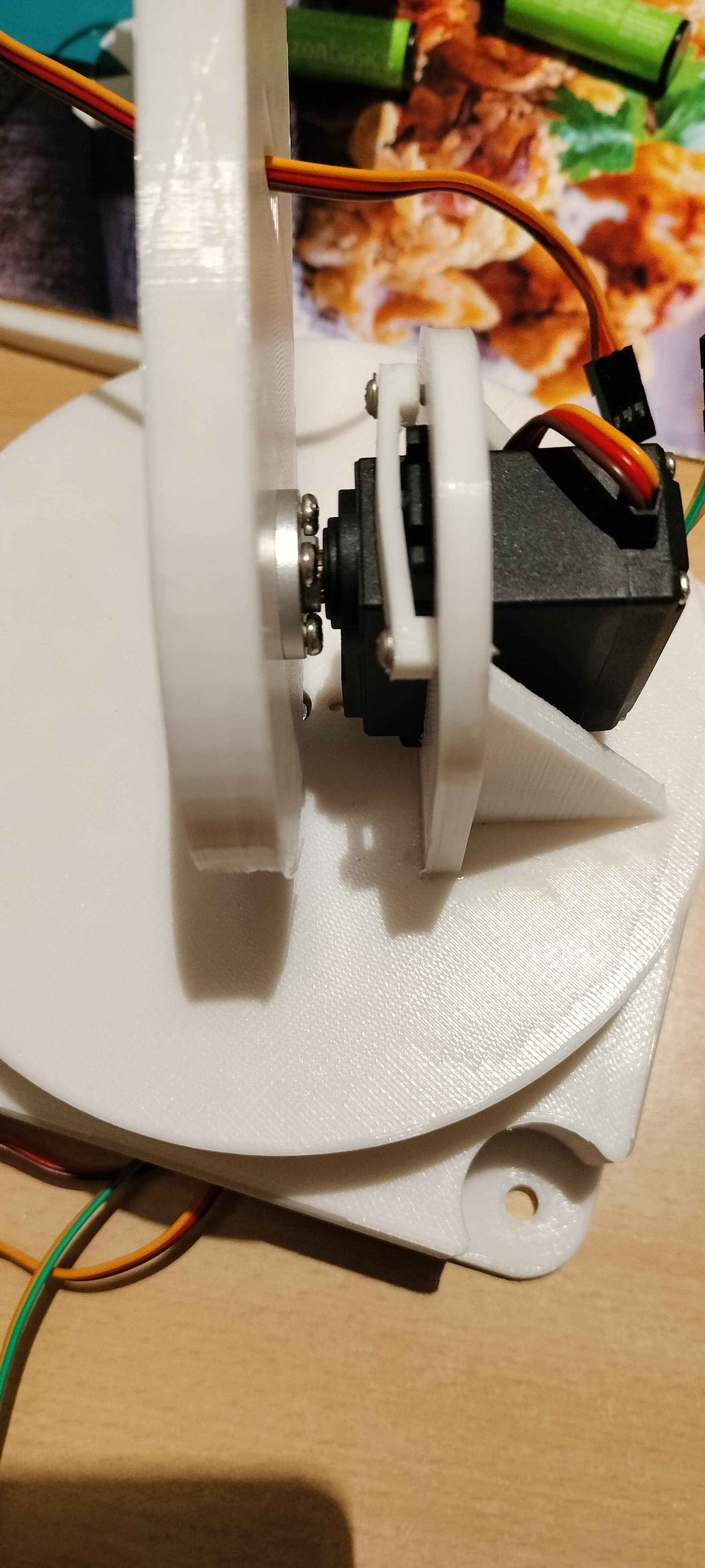

Un'altra cosa che forse è meglio specificare è che i bracci non hanno boccole che sostengono il peso. In pratica gli assi dei motori sono direttamente ancorati ai bracci come potete vedere nella foto. Ho fatto così perché nella descrizione del motore c'è scritto che hanno internamente doppio cuscinetto a sfera e pensavo che fossero sufficienti.
Inoltre il motore ha un giogo intorno all'asse di rotazione di qualche decimo di millimetro che propagandosi per tutta la lunghezza del braccio diventa particolarmente evidente. Intendo dire che quando sono a 88 gradi e il motore è fermo (quindi perpendicolare) il braccio si muove comunque di qual millimetro avanti ed indietro.
Ora, quando il braccio è perpendicolare tende a cadere a causa di questo giogo, avanti o indietro. In quel momento il servo perde la posizione e per aggiustarsi si corregge spostandosi rispettivamente avanti o indietro. quando si corregge il braccio cade dalla parte opposta e nuovamente si corregge creando un loop infinito. Quando invece il braccio è abbassato questo giogo non ha effetto per la forza di gravità, perchè rimane in tensione verso il basso a causa del peso, e quindi il motore rimane fermo. Non so se mi sono spiegato bene. Potrei anche aver detto delle cavolate però ho avuto questa impressione.

Per le vibrazioni dei bracci se non elimini quei giochi c'è l'avrai sempre perché il servo cerca di tenere la posizioni quindi si muove in continuo.
Grazie per la risposta, ho appena ricevuto una risposta su Amazon sul fatto che questi servo vengono venduti come Digitali ma in realtà sono analogici. Infatti il datasheet di questo modello è praticamente introvabile si chiama DM966. Potrebbe essere questo il mio problema?
Il problema se è meccanico non lo puoi risolvere per ché il gioco rimane sempre non lo puoi risolvere se trovando un server che ha poco gioco. L'alimentazione può anche fare la sua parte se non è di potenza adegua, bisogna che leggi le caratteristiche del server per vedere la corrente di stallo e maggiorala del 30%.
