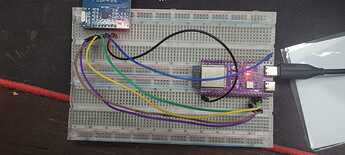

Olá pessoal! Estou tentando comunicar, sem sucesso, um ESP32 S3 N16R8 com um módulo RFID RC522. Estou usando esta programação (ela é o auto teste que vem junto com a library)

Porém está dando erro e o serial está retornando o seguinte:

Até agora já tentei:
  • Refiz a montagem com fios de protoboard e fios menores
  • Testei com outro módulo RC522
  • Testei continuidade entre cada pino, revisando conexão e se a pinagem estava certa
Olá Nicolas!
Pelo código, não dá para ter certeza se todos pinos da SPI estão definidos corretamente.
Observe que a comunicação SPI requer no mínimo quatro pinos: um para clock (SCK), um para chip select(CS)/slave select (SS), um MISO (Master Input Slave Output) para receber os dados e um MOSI (Master Output, Slave Input) para enviar dados.
Além de conectar corretamente, no software você deve informar ao driver SPI quais pinos você vai usar para cada sinal. A biblioteca MFRC522v2 provavelmente tem uma pinagem default.
Em todo caso, tente fazer incluir um SPI.begin() logo após o comando mfrc522.PCD_Init();:
mfrc522.PCD_Init();
// Definição dos Pinos SPI para o ESP32-S3:
static const uint8_t S3_SS = 10;
static const uint8_t S3_SCK = 12;
static const uint8_t S3_MISO = 13;
static const uint8_t S3_MOSI = 11;
// Inicializar pinos da SPI do S3:
spi.begin(S3_SCK, S3_MISO, S3_MOSI, S3_SS);
Isso costuma resolver.
Abraços!
