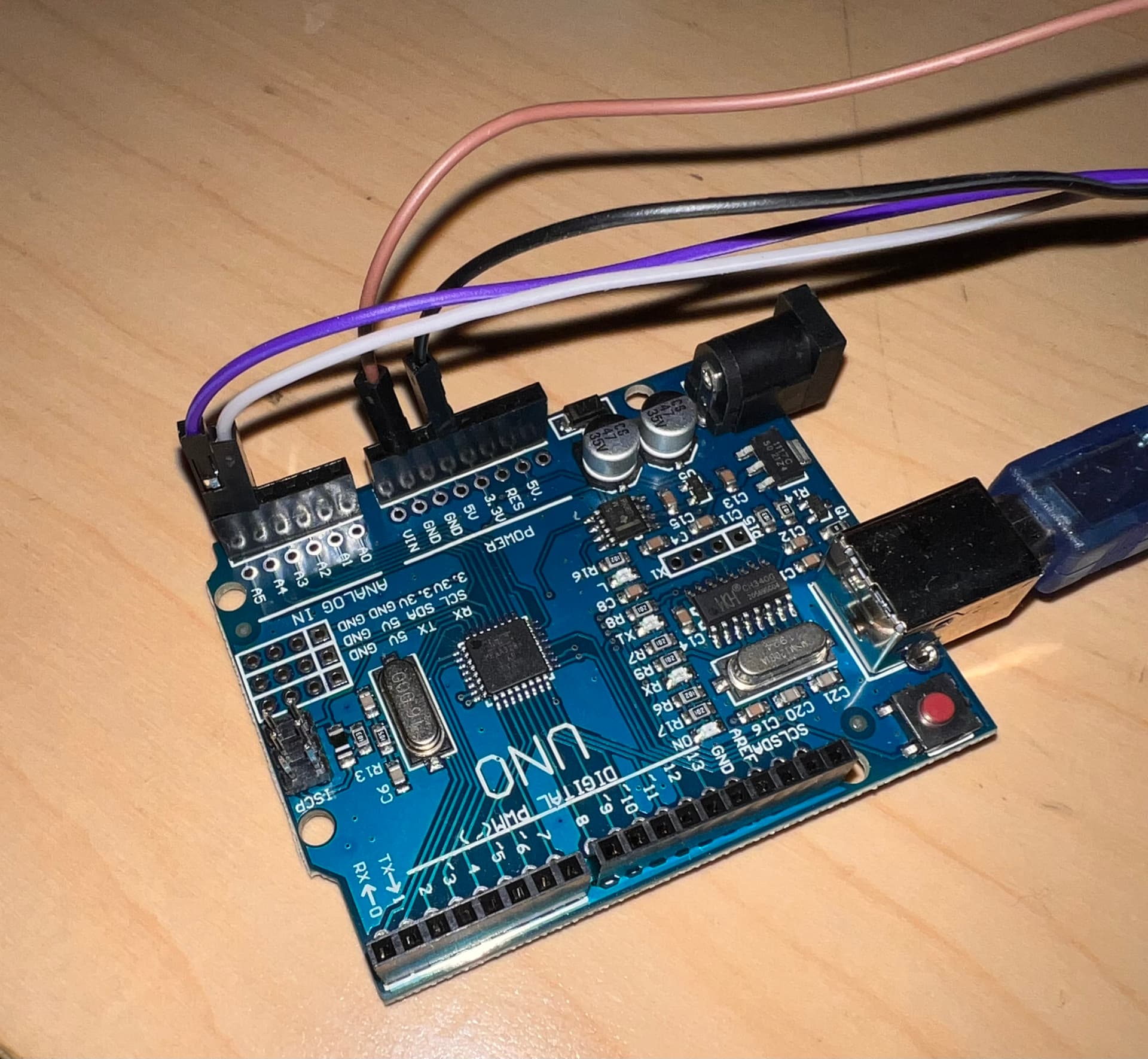

Recientemente me he comprado un Arduino Uno junto con una pantalla LCD PCF8574T. Mi primer problema es que habiendo enchufado todos los jumpers la pantalla no muestra absolutamente nada, ni parece que cambie el contraste de la pantalla. Cabe destacar que el LED del I2C sí que se enciende.
Me he descargado ejemplos de código, pero realmente entiendo que la pantalla debería encenderse antes no?
Un saludo a todos y buen día :slight_smile:

¿Puedes poner una foto del conjunto donde se vean las conexiones y postear el código de ejemplo que estás probando?

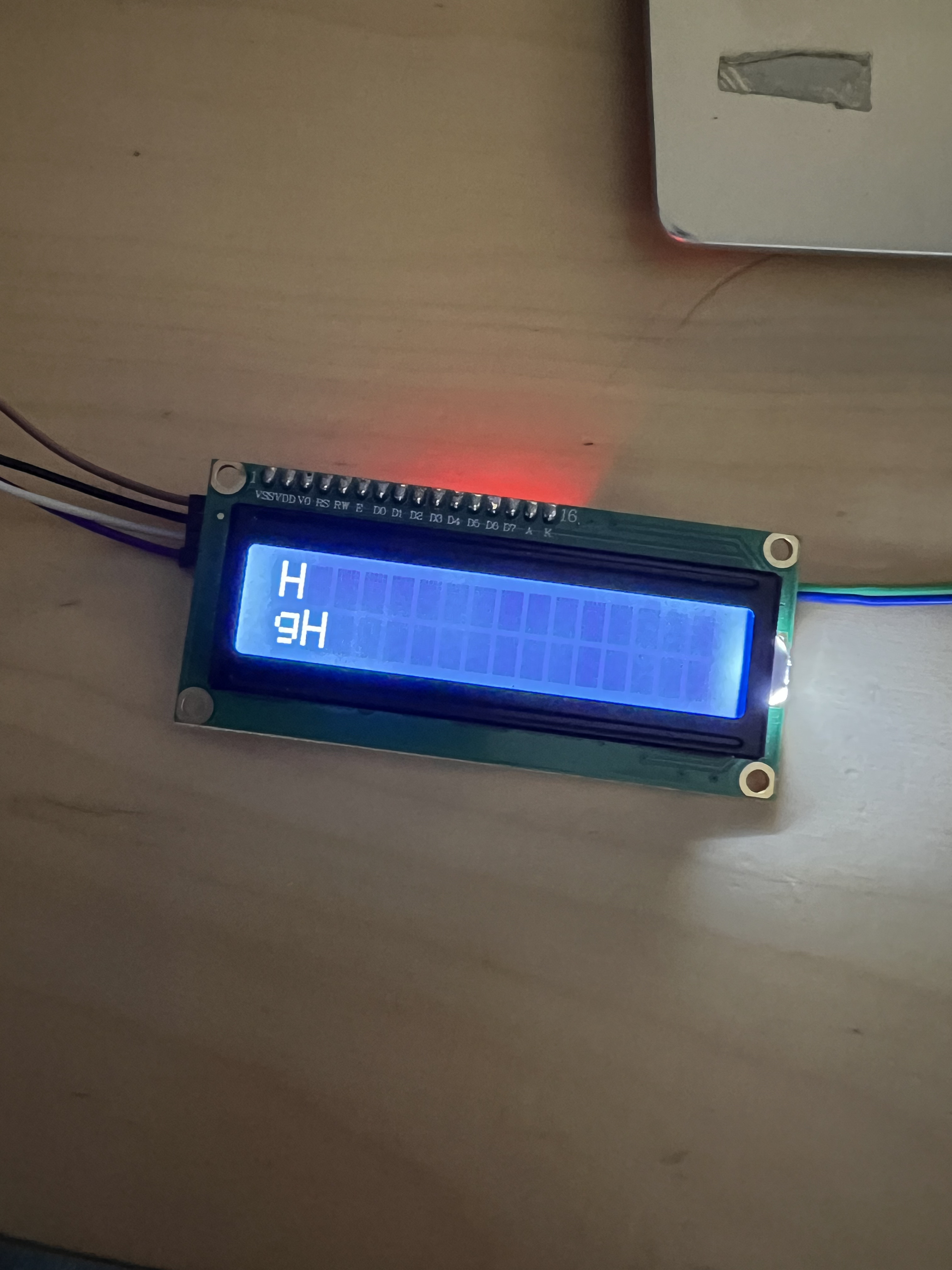

Ojo, también me he dado cuenta de que cambiando el contraste puedo ver mejor la pantalla. Lo curioso es que sólo me muestra el primer dígito de lo que quiero que salga ;(

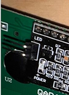

Veo por la foto que no le tienes puesto el jumper del led a la mochila, asi no se retroilumina y no se ve nada.

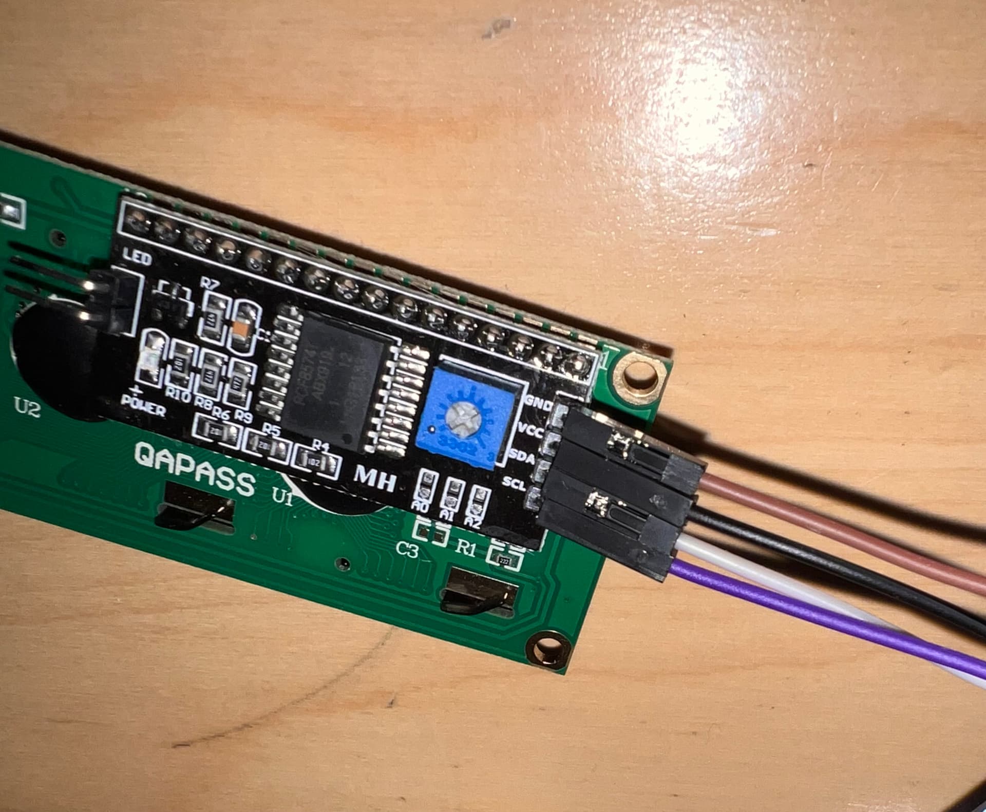

Perdona que te pregunte, pero tu ayuda me está siendo muy útil. A qué te refieres con la mochila? He estado investigando y las “mochilas” deben variar según los componentes, pero para arduino no sé a qué se refiere.
Debes de poner un jumper (puente) entre los pines LED.
Tu lo tienes así:
Captura de pantalla 2023-11-06 115738
Y debería estar así:
Captura de pantalla 2023-11-06 115906
Saludos.
Luego lo pruebo, seguro que con eso funciona el contraste… pero por qué solo me muestra el primer dígito? Tengo mal el loop?
Efectivamente, en tu caso es ese circuito que lleva detrás tu LCD y que @DanX3 te muestra como ha de ir el jumper de la retroiluminación. Para este componente lo que te esta haciendo es convertir la LCD, (conectable al arduino con mas cables), en un modulo I2C, (solo dos cables de control).

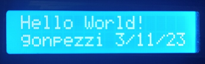

No tienes nada mal en el código. en su día y con unas simples modificaciones que no afectan para nada el resultado:
//Crear el objeto lcd  dirección  0x3F y 16 columnas x 2 filas
LiquidCrystal_I2C lcd(0x27, 16, 2); //
  // Inicializar el LCD
  lcd.init();
  //Encender la luz de fondo.
  lcd.backlight();
  // Escribimos el Mensaje en el LCD.
  lcd.print("Hello World!");
  // Ubicamos el cursor en la primera posición(columna:0) de la segunda línea(fila:1)
  lcd.setCursor(0, 1);
  lcd.print("gonpezzi 3/11/23");
  delay(100);
Obtuve:
Pienso que tienes un problema en el harware. ¿Has soldado tu la mochila a la LCD?, parece que hay alguna soldadura que parecen "huecas".

Revisalo todo bien.
Las uniones las veo bien, pero mirad lo que me sale
Claramente el contraste está solucionado... lo curioso es que solo me muestra el primer dígito para cada línea, os subo el código también

Y por cierto, he revisado las soldaduras y parece que todo está bien, yo creo que la imagen se distorsiona un poco
Actualiza o carga la libreria desde el gestor de bibliotecas del IDE.

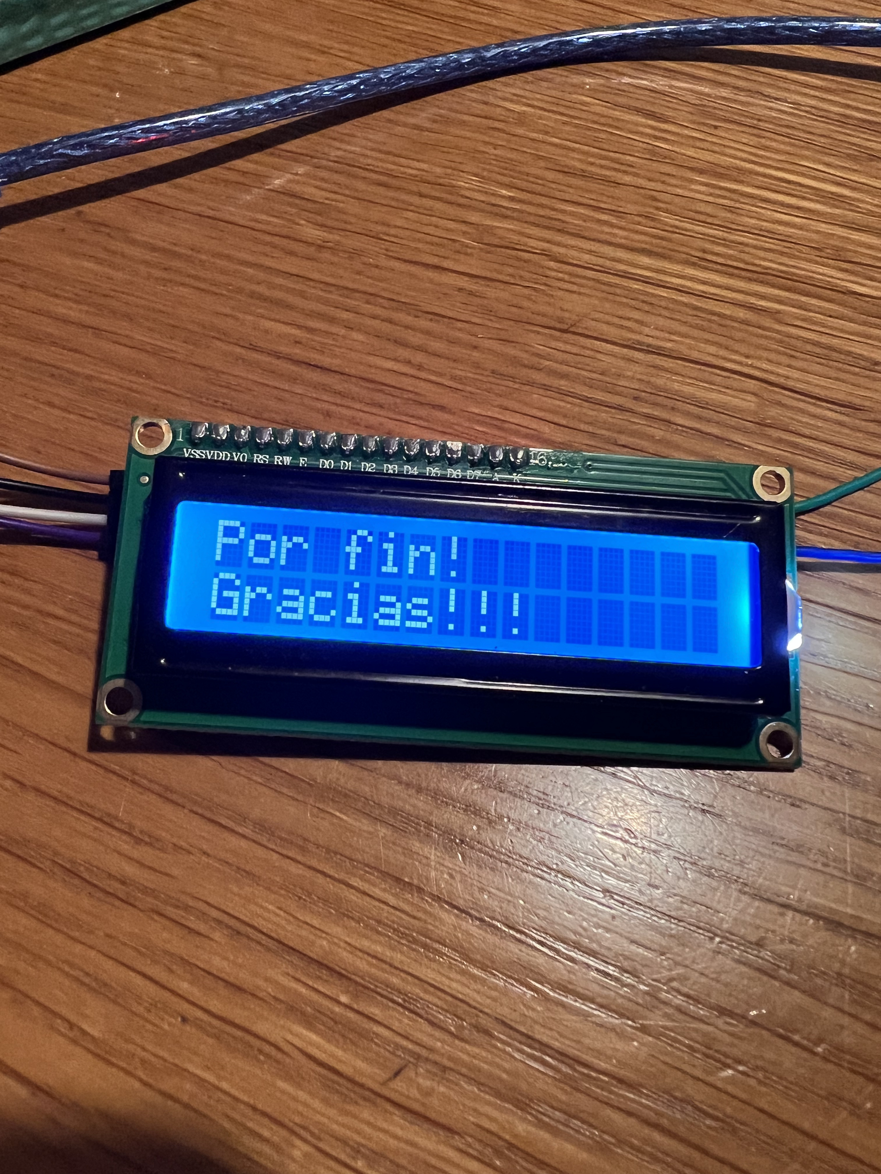

Tengo que confesar que mi intención es hacer una radio. Yo pensaba que iba a ser facilísimo y se me ocurrió empezar por la pantalla... os mantendré informados, gracias señores :handshake:
