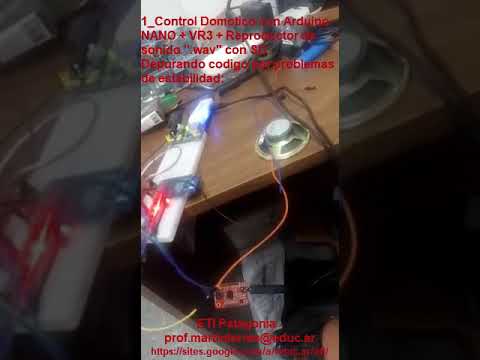

Problemas en proyecto con librerias VR3+SD+TMRpcm
Hola, como están? Adquirí un modulo VoiceRecognitionV3 y me puse a jugar con él con el ejemplo de @EvAduina ... Con este ejemplo y otros que hay en el foro y dando vuelta por internet/YouTube, entendí bien como grabar los comandos de voz y cargarlos.
El problema arranco cuando eh querido hacer un poco mas grande el proyecto adicionando un modulo SD para reproducir audio en formato ".wav".
Inicialmente la idea era tener una respuesta de "VOZ" al activar / desactivar / o que no reconozca algún comando, así que fusioné el ejemplo que tenia y había probado de reproducir audio con el proyecto de @EvAduina y no me funcionó...
El mensaje luego de compilar es este:
El Sketch usa 15204 bytes (49%) del espacio de almacenamiento de programa. El máximo es 30720 bytes.
Las variables Globales usan 1711 bytes (83%) de la memoria dinámica, dejando 337 bytes para las variables locales. El máximo es 2048 bytes.
Poca memoria disponible, se pueden producir problemas de estabilidad.
El cuerpo del programa que hice fusionando ambos ejemplos es este:

Al iniciar, se puede ver por el terminal serial que reconoce los comandos de voz cuando hablo, pero no funciona el reproductor de voz... La consulta concreta es:
Habrá problemas de compatibilidad / conflicto entre librerias o estoy haciendo algo mal?
Saludos desde la Patagonia

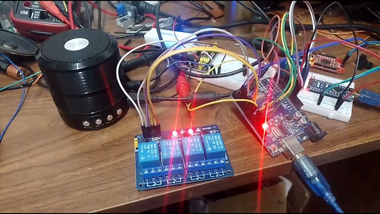

Te sugiero que cambies tu placa, el Uno/Nano o similar que estás usando se está quedando muy corto, deberías probarlo al menos en Mega, lo que además te evita tener que usar SoftwareSerial para tener un puerto serie virtual, ya que tiene 4 puertos serie "reales".
Ten en cuenta que el código que usaste de ejemplo, si bien corre en el Nano, no usa el reproductor ni la SD, obviamente tampoco las librerías asociadas, o sea que tiene suficiente espacio. No es tu caso...
Saludos
Hola gatul; No tengo un mega, pero si a la mano un esp8266. Voy a probar con los pocos pines que tiene (por lo menos la reproducción del sonido y el VR3, y si logro hacerlo funcionar, después veré de sumarle un expansor IO i2c para controlar los relay.
Hoy a la tard modifiqué y logré hacerlo funcionar, pero no es estable. Mañana comparto acá lo que depure.
Soy nuevo con Arduino, mis comienzos fueron con los dino8051 en basic y después, toda la vida trabajé con PIC en ASM, basic y hace poco gracias a Arduino, también en C (por ahí me pegó algunos mareos, pero salen adelante jajajaja).
Gracias por contestar
Bien, como prometí, acá volví para subir lo que había corregido y funciono erráticamente. Esa inestabilidad, al parecer es por lo mismo que menciona gatul. Estas son las lineas del sketch que mejor me respondió

Sumo un video para ver los errores que presenta... El VR3 reconoce los comandos y se puede ver en el terminal del IDE, pero las acciones a tomar no funcionan. Por ejemplo, en las líneas de los "case", living es la única que funciona bien, y el resto de los "cases" no cambian de estado.... El otro error es que la reproducción de sonido es esporádica...
Ahora a la tarde le voy a invertir un buen tiempo para ver si con lo poco que sé, logro migrar todo esto al ESP8266.
EDIT1: me tope con un problema, la libreria TMRpcm no es compatible con el ESP8266... estoy usando el buscador del foro, vamos a ver que encuentro

Encontré los dos errores que estaba cometiendo!!!
Por un lado, use una página para convertir los audios.
En teoría tenía que convertirlos en 8bits-mono-16000Khz... Al compilar, cuando reproducía el audio, se escuchaba acelerado.
Se me ocurrió convertirlos en wav de 8bits-mono-16000Khz y al compilar, al momento de reproducir audio, se escuchó perfecto!!!
Me quedaba un error por corregir, que era el funcionamiento erratico de las respuestas a los comandos. Le saque todos los diálogos del terminal serial para ahorrar recursos y sobre la marcha, me di cuenta que la asignación de los relay, estaban afectados a la SD, así que cambié a los pines 5-6-7 y 8, compile el sketch y quedó funcionando!!!
Ahora subo el sketch y video.
Esta es la primera parte de la idea que tengo :thinking: después tengo que pensar en el tema de la respuesta a los comandos que no entiende (no recuerdo cómo encontrarlo en el buffet del vr3) , y mejorar las órdenes y respuestas para que pueda dar órdenes de otra manera:
Comando de voz: Alarma ---> entra en un bucle y espera a que diga el comando de voz "activar" o "desactivar"...
Lo mismo para las luces, etc etc ...
Gracias a todos, en un rato comparto todo
¡Excelente!
¡Felicitaciones!
Dale, muéstranos como funciona el "engendro". :wink:
Saludos
Bien, como prometí, acá esta la primera parte del proyecto funcionando bien
Como mencioné anteriormente, use una pagina para hacer la conversión de los archivos:
Yo no se si es la pagina o la ultima librería de "SimpleSDAudio" el que tiene el bug, ya que en la wiki leí que si se trabaja con un Arduino UNO o NANO configurado en MODE_HALFRATE y MODE_MONO, los audios tiene que tener formato ".wav" - "8bits" - "mono" - "16000hz", y solo funcionó con la configuración ".wav" - "8bits" - "estereo" - "16000hz"...
Por las dudas aclaro esto de la página o versión de librería (SimpleSDAudio v1.03) que use, ya que si alguien quiere hacerlo con software u otra pagina, tiene que ver este tema para que funcione bien.

Elconexionado del hardware esta dado de esta manera:
VR3pin --- NANO/UNOpin
TX ---------- 2
RX ---------- 3
GND------- GND
VCC-------- 5v
Shield SDpin --- NANO/UNOpin
MISO -------------- 12
MOSI -------------- 11
SCK ---------------- 13
CS ------------------- 4
5VCC --------------- 5v
GND --------------- GND
Shield 4RELAYpin --- NANO/UNOpin
R1 -------------------------- 5
R2 -------------------------- 6
R3 -------------------------- 7
R4 -------------------------- 8
GND ----------------------- GND
VCC------------------------- 5v
Subo también el diagrama de conexiones o se entiende?
Si no les molesta a los moderadores, me gustaría saber si puedo seguir usando este hilo para seguir subiendo las actualizaciones del proyecto.; Desde yá, muchas gracias a todos por sus portes!!!
Moderador:
Desde ya que puedes, esa es la idea. Ir mostrando como empieza una idea con todos sus problemas y como se van resolviendo, sea por tu cuenta o con ayuda del foro.
@eti_patagonia te recomiendo Audacity, tiene versiones para Windows, Linux y Mac, es muy sencillo de usar y puedes convertir a casi cualquier formato de audio.
No es simplemente un conversor, es un editor de audio así que te puede servir para grabar, cortar, y demás tareas que necesites hacer con tus audios.
Y lo más importante, a pesar de su gran calidad es gratis. :wink:
Saludos
PD: Otra opción, en la carpeta de la librería deberías tener WinSox que es un conversor por línea de comandos que gentimente el autor incluyó con la misma, fijate en la documentación de la librería para más datos.
Seeee, Winsox fue lo primero que intenté usar, pero en mí win10 el archivo ".bat" no funcionó. Genera una carpeta y dentro de esta no hay nada. Probé desde la consola cmd, probé como administrador, etc etc, y nada. Me volví mono hasta que preferí buscarle la vuelta por el lado de los conversores online.
Tengo ese software editor de audio gratuito que mencionas, pero sinceramente no lo se usar. Me voy a tomar un buen rato para ver tutoriales
