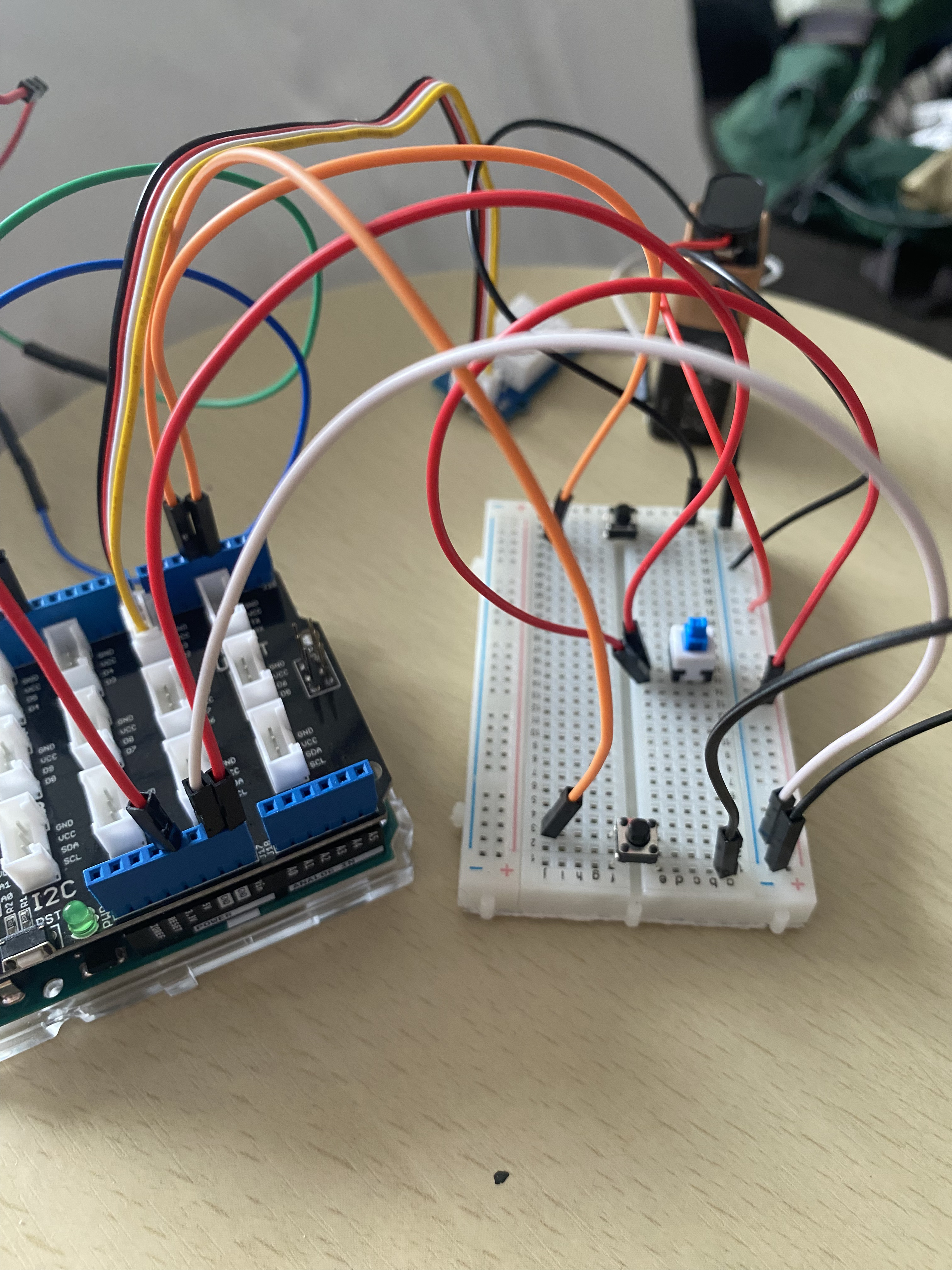

J'ai donc essayé de faire ce système ON/OFF qui allume ma carte Arduino R3 avec rien de branché dessus et au début dans mes souvenirs rien de mal se produisait, alors je suis vite passé à brancher toute ma station météo en y ajoutant ce bouton pour l'allumer et l'éteindre et c'est à ce moment là que j'ai remarqué que de la fumée sortait de la breadboard. Par automatisme je débranche la pile en vitesse et j'essaye de comprendre d'où vient le problème mais j'en reste là et je vous parle de début septembre donc disons que je démarre la L2 et je laisse le projet au placard.
Il y a quelque jours je me dis que je vais finir ce projet car il serait temps de passer à un truc plus technique alors je refais ma station, je fais mon système ON/OFF, tout fonctionne correctement et j'éteins ma station à l'aide du bouton 6 broches. Je parle à ma copine (la station est pas débranché elle est juste éteinte) et là elle commence à me dire que de la fumée sort de la station... Un câble à littéralement fondu et s'est sectionné en deux !
Je viens donc de faire des essais aujourd'hui avec la config complète mais aussi juste la carte avec le système ON/OFF et je crois bien remarquer que c'est quand je suis en OFF (bouton pas enfoncé) que les problèmes se produisent, parce que je fais exprès de mettre mon nez au dessus (pas très malin je sais) pour sentir une odeur de cramé et quand ma carte Arduino est alimenté ça sent pas le cramé et aucun cable ne chauffe par contre quand j'éteins là ça commence à sentir le radiateur qui redémarre après les vacances d'été et certains câbles chauffent vachement.
Je pense avoir compris que je suis pas très doué en branchement car pour moi c'est un court-circuit qu'il doit y avoir quelque par, à moins que je demande trop d'intensité ou que les câbles ne soient pas adaptés pour ce genre d'utilisation et que l'intensité trop importante les fassent fondre mais j'écarte cette hypothèse car comme je l'ai dis ils se passent rien de grave quand la station météo tournent.
Je vous laisse en pièce-jointe des photos pour que vous puissiez remarquer le problème (j'ai fais exprès de débrancher la masse de la pile pour éviter tout problème pendant que je prenais la photo).

Je voulais une photo, en gros plan, de l'interrupteur, en gros plan, câblé sur le breadboard.

Bonjour,
Peux tu vérifier cela?
Il me semble que tu ferme le contact entre +5V et GND, mettant ainsi +5V au 0V pile.
Cela n'a d'incidence que pour la pile, lz breadboard et l'inter qui ont pû chauffer suite à cela.
Sur ton deuxiéme montage, c'est OK selon moi.
Bien sur que non, tu vois bien que le + et le - de la pile arrivent sur l'interrupteur.
Sur l'interrupteur, il ne devrait y avoir que le + de la pile et la ligne de + qui va vers le montage et rien d'autre.
Le - de la pile devrait être connecté directement à tout le montage.
A noter quand même que ces piles ont une capacité limitée et l'autonomie ne sera pas terrible mais ça c'est un autre problème. Et, vu qu'il y avait un court-circuit, c'est aussi bien que la source d'alimentation n'ait pas été capable de délivrer beaucoup de courant.

Ben non, je suis desolé, j'ai trés mal regardé!

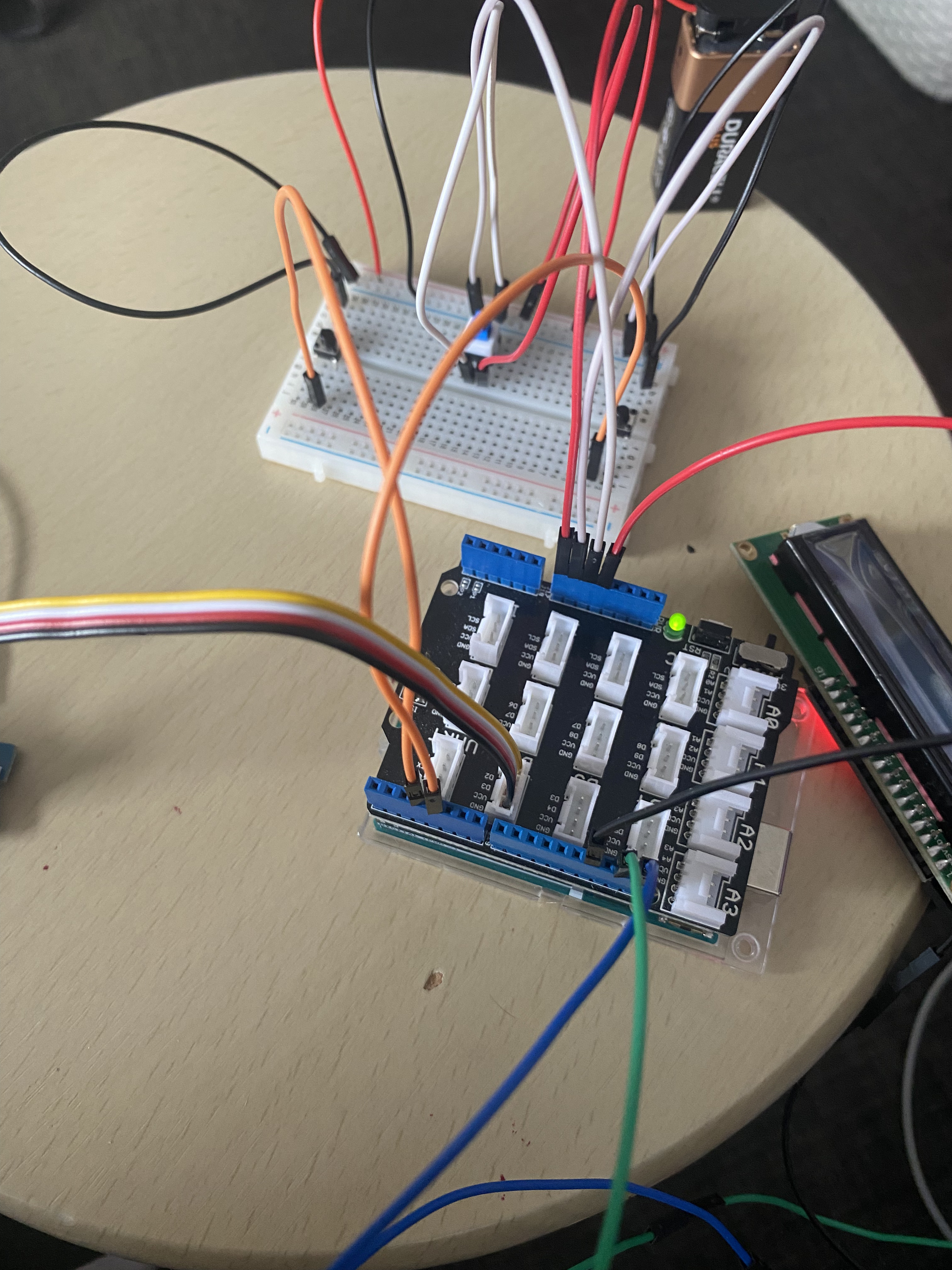

Désolé j'avais mal compris je vous laisse les photos ici. Si vous avez besoin d'autres photos je vous en enverrai.
J'ai appliqué ce que vous avez dit et je pense que ça fonctionne.... Fin je trouve que ça sent plus le brulé et je fais plus de fumée (un cable à littéralment claqué en faisant les photos précédentes....).
Je me permet quand même d'envoyer les photos du nouveau montage au cas où il y aurait encore des erreurs mais j'ai juste relié l'une des broches au V_in de la carte et une autre au + de la pile donc plus aucune liaison avec le -.
Effectivement, c'est mieux comme ça.
Cette fois je pense que c'est bon.
On se plaint toujours de la qualité des "câbles Dupont" mais au final c'est peut-être mieux qu'ils soient trop fins. Comme ça, il font office de fusible en cas d'erreur de câblage :laughing:.
Bon je pense avoir eu toutes mes réponses vu que ma station météo fonctionne. Merci tout le monde pour les conseils apportés.
