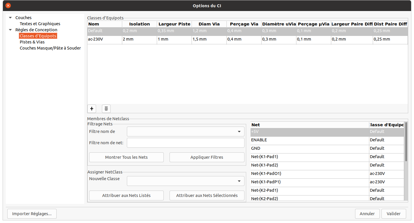

A noter : J3 est un connecteur secteur. Pourquoi 3 broches ? 2 suffiraient.
L'isolation entre pistes et entre pastilles doit être définie :
Menu Fichiers / Options CI / Classes d'Equipots
Ici tu peux remarquer une classe ac-230V, avec une isolation de 2mm, alors que par défaut l'isolation est de 0.2mm.
D'autre part il serait bien d'adapter la largeur des pistes aux courants en jeu.
Sur cet exemple : ac-230V = 1mm, et 0.35mm par défaut.
A droite les pistes 230V.

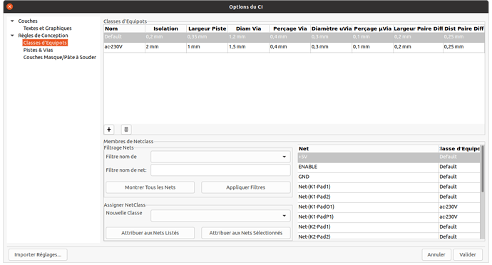

pour les piste 230v, je conseil 2mm
un isolement entre phase/neutre de 2mm
et isolement terre 6.4mm
quand tu mes les bonnes regles, les pistes se font facilement, et les plan se font automatiquement

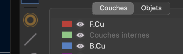

Pas sur que peu importe.
Combien il y a-t-il de couches sélectionnées : 2 ou plus.
Les couleurs des pistes ne sont pas attribuées au hasard.
La couleur bleue, pour moi, cache une erreur quelque part.
Voila les couleurs que j'ai de disponible.
Capture d’écran 2022-06-27 à 15.54.36
les normes sont rouge au top F.Cu et bleu en bottom B.Cu,
mais ca reste des normes, il n'y a aucune obligation,
tien n'empeche de mettre du vert, jaune ou rose si tu veux,
c'est en fonction des yeux de chacuns.
