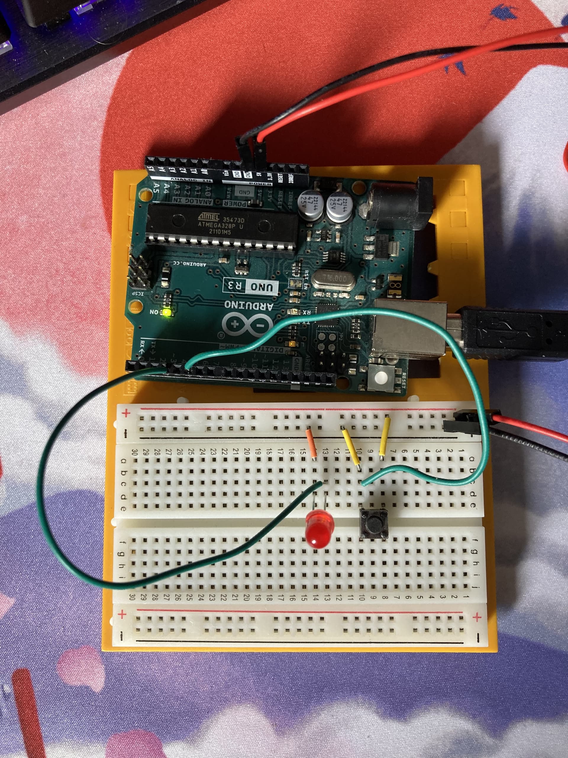

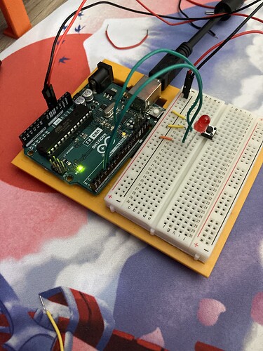

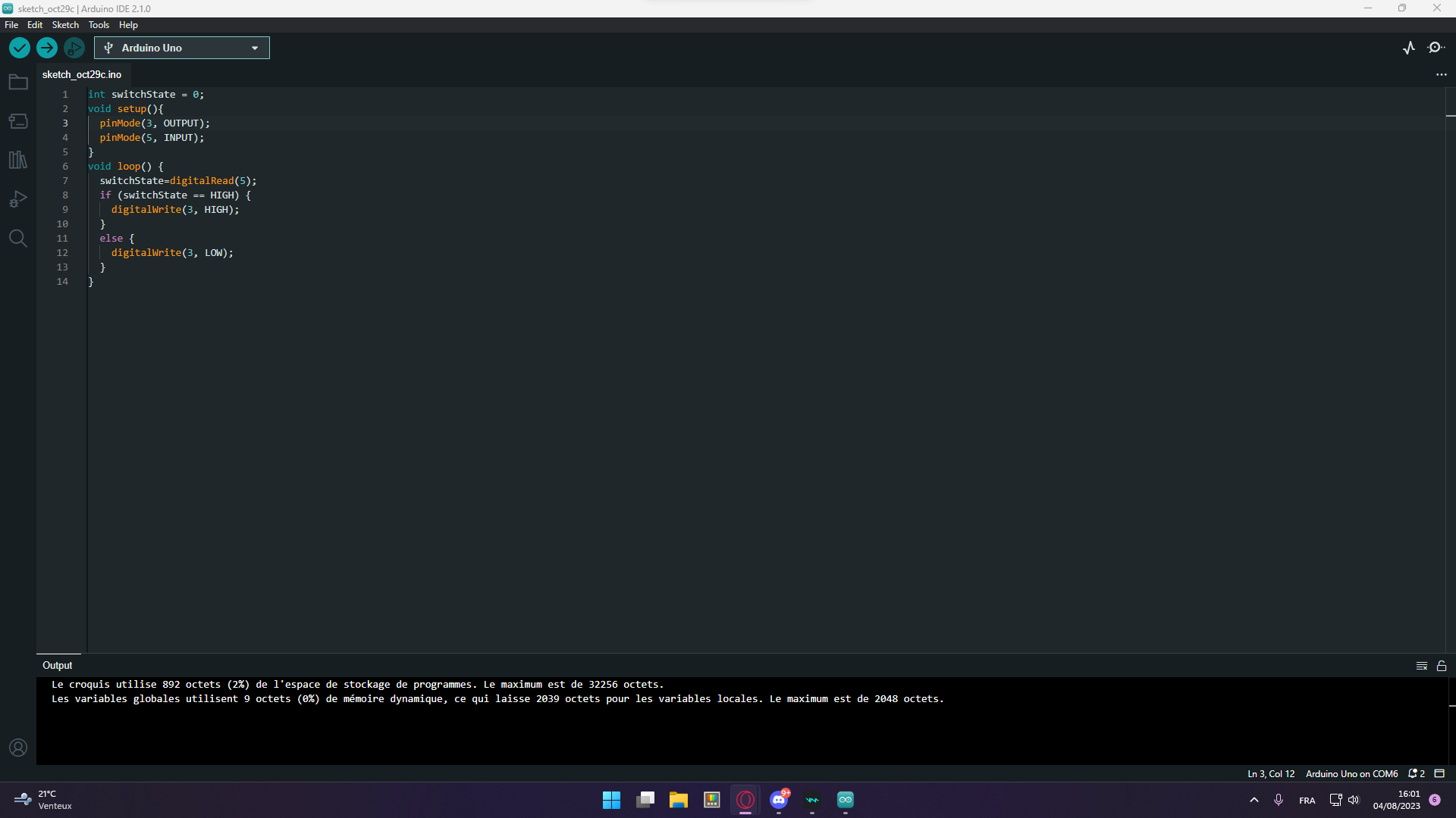

Bonjour je débute dans l'arduino et je voulais juste appuyer sur pour bouton pour qu'une led s'allume mais cela ne semble pas fonctionner, j'ai une arduino Uno R3, voici des images de mon circuit et du morceau de code pouvez-vous trouver mon problème s'il vous plaît.

Ne mets pas de copie d'écran du code. Mets ton code entre balises de code.

Il manque une résistance sur ton bouton (a moins que tu décides d'utiliser le pullup interne). Tel quel l'appui sur le bouton courcircuite l'alimentation.
Il manque une résistance de limitation de courant pour la led.

pinMode (12, INPUT_PULLUP);
pinMode (13, OUTPUT);
//digitalRead(12);
Serial.println("valeur de 12 : ");
Serial.println(digitalRead(12));
if (digitalRead(12) == 0) {
else (digitalRead(12));{

  • Le bouton court-circuite l'alimentation lorsque tu appuies dessus.
  • La LED est câblée sans résistance de limitation du courant.

Le poussoir est câblé directement entre le +5V et GND donc il fait un court-circuit lorsque tu appuies dessus.
Pour utiliser les pullup, le poussoir doit être câblé entre une entrée et GND. C'est le pullup interne qui tirera l'entrée au +5V.
