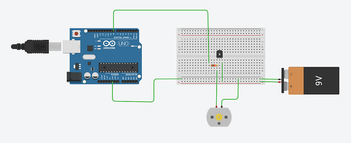

Je suis débutant et j'ai besoin d'un peu d'aide.
Je voudrais piloter un moteur 9V avec un Arduino et un petit montage basique (transistor et résistance).
Le programme Arduino marche comme je veux, si je mesure la tension à la sortie du montage, RAS, j'ai bien la tension de mon alimentation extérieure.
Mais dès que je branche le moteur sur cette sortie, rien ne tourne.
Ma première idée était que ma source d'alimentation n'était pas bonne, mais si je branche le moteur directement sur la source, ça marche.
Quelqu'un a -t-il une explication ou au moins une piste pour chercher ?
Merci

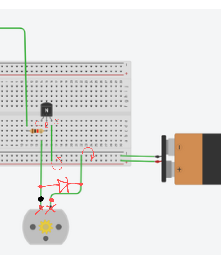

Avez vous vérifier le schéma de branchement de votre transistor ?
J'ai l'impression qu'il est monté a l'envers...
Je vous conseille aussi très fortement d'installer une diode de roue libre a la sortie de votre transistor :
Si vous mesurez la tension au borne du transistor quand la sortie de l'Arduino est activé, avez vous une tension ?

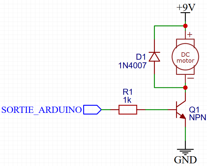

Le transistor doit être raccorder comme ça :
La diode D1 est la diode de roue libre.
Quand la sortie de l'Arduino est HIGH, le moteur devrait tourner, et quand elle est LOW, il devrait s'arrêter.
Si vous voulez faire varier la vitesse de rotation du moteur avec une sortie PWM (analogique) de l'Arduino, il vaut mieux utiliser un MOSFET.

La diode de roue libre; elle est obligatoire. @guillaume_lrt a très bien fait de te le rappeler ou de te l'apprendre.
Quand on coupe l'alimentation d'un bobinage (moteur ou simple relai) il se produit une tension inverse aux bornes du bobinage, qui pendant un temps très court peut être très élevée. Elle pourrait tuer le transistor de commande.
S'il n'y avait pas diode de roue libre et si le moteur n'est pas trop gros, pas d'inquiétude le microcontrôleur aura résisté. Mais vérifie quand même si la sortie que tu as utilisé fonctionne toujours.

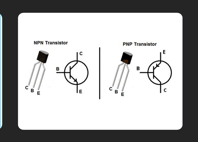

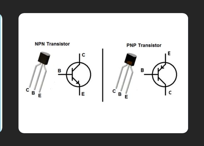

Bonjour,
Le brochage du NPN PNP
Pour piloter un moteur DC, preférer mettre l'émetteur au 0V, le courant circulant du Collecteur vers l'Emetteur.
