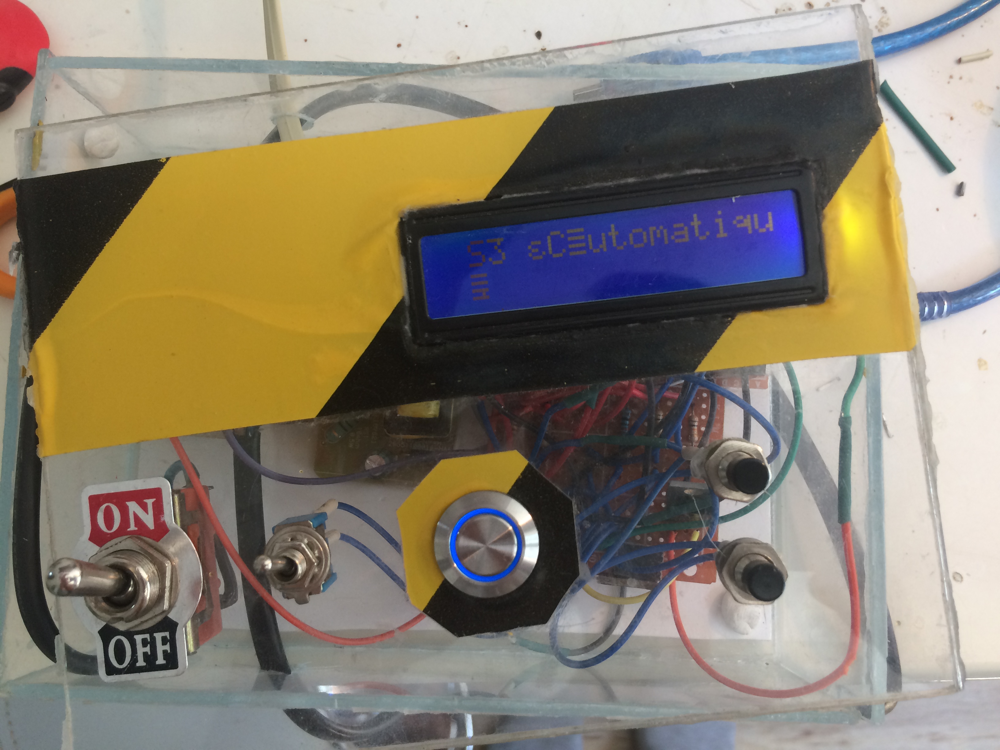

Alors voila je vous présente mon petit projet:
C'est un boitier en plexiglass possédant un écran LCD afin d'afficher la température, l’hygrométrie et les différents modes.
Ce boitier sert aussi à allumer ma lampe de bureau de manière manuel avec un interrupteur (mode manuel) ou automatique avec un capteur de mouvement (mode automatique)
Une petite photo sera surement plus agréable : https://www.pixenli.com/images/1502/1502108599008570900.jpg
Donc sur cette photo on peut voir le boitier encore ouvert et aussi mon problème situé au niveau du LCD.
En effet il m'affiche n'importe quoi et ce, souvent lorsque mon relais commute.

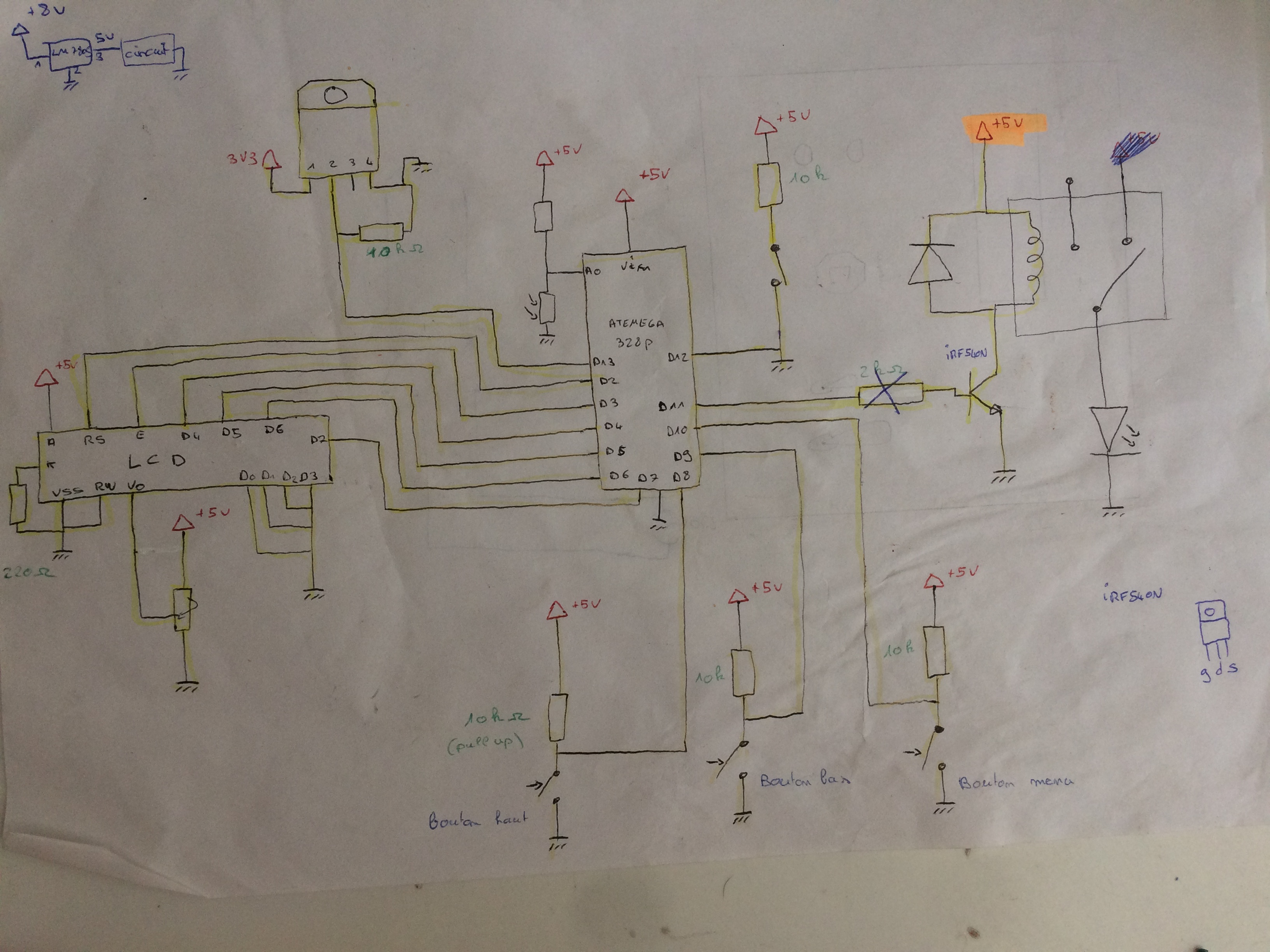

Voici d'ailleurs un shema électronique du projet :
Il faut savoir qu'au tout début je n'avais qu'une seule alim, puis après un certain temps je me suis décidé à éradiquer mon problème en y mettant une autre alim exclusivement réservée au relais (c'est pour ça que le +5v sur le shema est surligné en orange, il provient d'une autre alim).
Comme vous pouvez le voir sur le shema, l'arduino (contrefaçon chinoise) nano contrôle la deuxième alim avec un transistor. Avant j'avais mis un bipolaire mais je l'ai remplacé par un MOS (d'où la résistance barré).
Or même avec deux alims séparés le problème persiste! alors des fois ça fonctionne très bien pendant un certain temps, puis d'autre fois ça plante dès la mise sous tension..
Je me suis donc mis a croire que cela pouvait provenir de parasite issu de la variation du champ magnétique dans le relais, c'est pourquoi j'ai entouré mon relais de scotch et de papier alu afin de faire une cage de faraday mais bon.. rien à faire encore le probleme!
J'appel vraiment à l'aide car je ne sais plus quoi faire.. (j'ai même essayer une MLI dans le transistor pour faire des moins grands appel de courants..)
Je sais qu'il reste la solution du condensateur en parallele du LCD mais je ne sais pas quelle valeur prendre.

Ce que je vois sur ton schéma:
Un MOS, c'est super, ça a une trés faible résistance interne donc en Drain et Source quand il est pssant.
Ca se pilote en tension sur la Grille ... mais malgré tout, et si tu fouille sur le net tu le constatera, comme il est trés sensible de la Gachette (ou grille) il vaut mieux tout de même mettre une résitance sur la Grille, comme tu l'avait fait pour le bipolaire.
Pour mes transistors P55NF06L que j'utilise comme sur ton schéma pour piloter mes relais, j'ai mis une résistance de 4.6k là ou sur ton schéma tu a barrer la résistance.
PS, biensur il faut des MOS CANAL N
Autre PS: je vois sur ta photo du matériel monté que tu utilise des BP momentannés ... gaffe à cela, ils ont des rebonds à l'appui et au relachement du cout tu crois que ton systéme à mémoriser un "ON" alors que c'est peut être un "OFF" qu'il a mersuré, là aussi il y a de la littérature sur Internet et même sur Arduino pour lutter contre les rebonds.
ET pour finir, cette remarque, je n'ose la faire ... il faut bien évidemment bien relier tous les 0V des différentes alims, mais cela tu l'a surement déja fait.

Au fait, je pense que tu l'avais vu, sur ton schémas, D12 est toujours à la masse!
Je ne comprends pas ce qui se passe sur D13, quel est ce circuit à 4 pattes alimenté en 3,3V?

Il manque des decouplages sur ton montage.
47uF avant et apres le regulateur, sur la borne d'alim du micro et 220uf pres de l'alim du relais. Tout cela cable avec des fils tres courts.
Jacques
Alors en D13 jeanfranlec c'est le capteur temperature/hygrométrie.
Concernant D12 c'est une erreur lorsque j'ai dessiné le shema bien vu! mais mon circuit ne possède pas l'erreur :wink:

Après avoir soudé les condos je constate vraiment beaucoup moins de bug! (un seul pour l'instant)
Le problème vient bien des parasites! merci à vous :wink:
