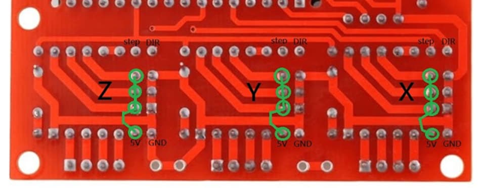

@68tjs a fait une remarque concernant le fonctionnement en fractions de pas. Si GRBL est configuré pour piloter une CNC qui est supposée tourner en 1/16 de pas alors que les drivers sont configurés en pas entier les gravures seront 16x plus grandes. Il faudrait peut-être s'assurer que tu n'es pas dans ce cas.

Mais quel est la configuration qui peut faire comprendre à GRBL que, suite à une erreur de schéma dans la carte utilisée, le pilote est bloqué sur des pas entiers, qu'il est dans l'impossibilité de faire des 1/2, 1/4, 1/8 ou 1/16 de pas ?

Que ta transmission soit par courroie ou par vis, tu es obligé, pour des raisons de précision, de faire du microstepping et ta carte a aussi un défaut de ce côté-là, c’est-à-dire que le commun des cavaliers,
au lieu d’être au +5V, sont au GND !
Le plus simple pour corriger le tir est de se passer des jumpers de réglage et de faire les ponts au +5V. directement sous le PCB, ainsi:

Je préfère, je ne voyais pas comment une configuration allait corriger un matériel défectueux :grinning:.

Tu devrais si ce n'est pas encore fait faire la correction indiquée : passer les points communs de MS0/1/2 de 0 V à +5 V.
La manip de jpbbricole ne permet pas de faire toute la gamme de µ pas, mais tu seras en 1/16 de pas et tu verras bien si tu pars toujours en butée.
En fonction du résultat il faudra améliorer (ou pas) la compréhension des réglages de GRBL.
D’accord donc je dois juste braser les 3 connexions des 3 axes sur le 5 v comme sur la deuxième photo ?
Oui pour être en 1/16 de pas.
La carte a été très mal copiée.

Non, X et Y uniquement, le Z n'est pas utilisé.
Quel type de transmission as-tu, vis ou courroie crantée, si tu as une vis quel est le pas de celle-ci?
Ce problème sera réglé quand tu aura soudé les ponts et peaufiné les réglages des paremètres $100 et $101 qui dépendent du type de transmission.
