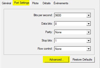

Une solution possible, changer le numéro de port de ton Nano:
Rechercher gestionnaire
Propriétés du port
Port setting Advanced..
Puis:
Sélectionner le nouveau port:
En espérant que ...
Cordialement
jpbbricole
Merci, mais sans succès. Même symptômes.
