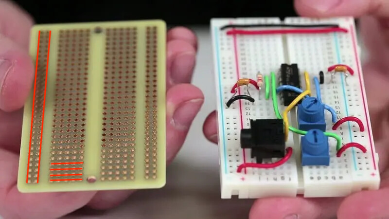

Je galère pour souder plusieurs composants Arduino pour transformer un projet réalisé avec une breadbord.
Comment " distribuer " l'alimentation de la carte Arduino à plusieurs autres composants comme avec la breadbord ?
Et quelle est la température idéale pour souder plusieurs composants entre eux sans les abimer ?

vous faites le montage sur quel genre de support - avec trous pastillés ?

Il existe des plaques comme les plaques proposées par J-M-L qui reproduisent la distribution des breadboards.
Ce n'est pas à mon avis le plus astucieux, mais si tu te sens plus à l'aise avec n'hésites pas.
Eh oui sur ces plaques, il faut souder.
Ce n'est pas un inconvénient, c'est un avantage pour des réalisations qui doivent durer.

ce que dit @68tjs c'est qu'il y a des perfboard qui ressemblent à une breadboard
il y a du cuivre qui relie les trous comme sur une breadboard (cf mes traits rouges)
mais il faut souder quand même chaque fil dans un trou
Dans les perfboards classiques, les trous sont indépendants les uns des autres. si vous voulez relier deux trous il faut mettre un fil (ou de la soudure s'ils sont côte à côte) pour les connecter

Non ce n'est pas ce que dis @68tjs
On ne soude pas plusieurs composant entre eux, on soude chaque composant sur un support, c'est pour ça que @J-M-L, te demande quel support tu utilises.
