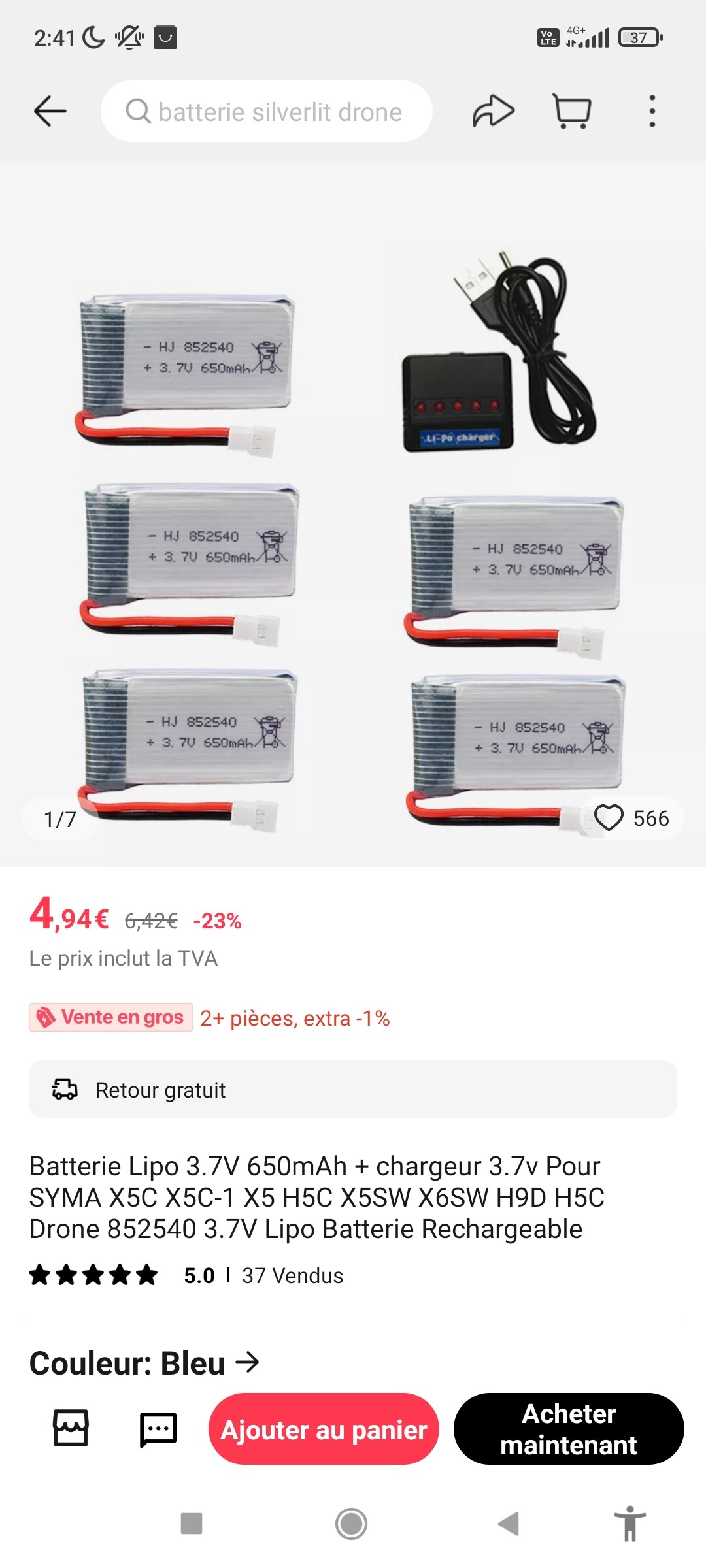

J'utilise plusieurs type de batterie une 18650 ou 18350 ou sinon celle-ci :

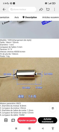

Pour les moteurs , j'ai acheté ceux là sur aliexpress :

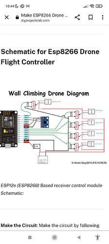

Pour faire simple je me suis inspiré de ce schéma trouvé sur le net:
OK pour le schéma
de mémoire à vide ces moteurs tirent ~200mA
si vous rajoutez l'hélice, ils vont forcer plus et tirer encore plus de courant.
quel est le C de vos batteries? sont elles capables de faire face à un appel de plus d'un ampère par exemple ? (sur les 18650 ça devrait aller sans souci)

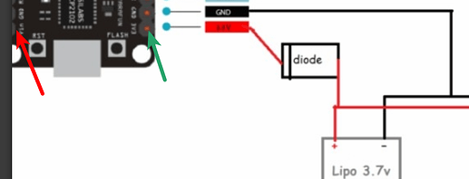

Un indice : pour cela il faut que la tension d'alimentation reçue par la carte LOLIN S2 Mini tombe en dessous de 3V , (que son ESP32-S2 ait moins de 2,8V vu le régulateur linéaire low drop utilisé par cette carte) !!

Une remarque : sur ton schéma "modèle" (?) la carte n'est pas alimentée via la borne Vin mais via la borne 3,3V après avoir traversé une diode pour abaisser la tension à une valeur sans risque pour l'ESP8266
Normalement j'ai des 18650 qui devrait fournir jusqu'à 9 A, j'ai acheté des 18350 1400 mah ( 9A ), je vais voir si j'ai le même phénomène.

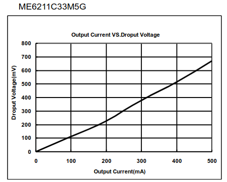

Celui de la carte LOLIN S2 MINI ne te va pas (ME6211) ?
Voici son drop out en fonction du courant consommé par la carte, environ 70mA , sans WiFI ou Bluetooth activé
Connaître la valeur approximative courant total absorbé par les moteurs au travail serait un plus pour choisir en conséquence l'alimentation du montage
Je ne suis pas chez moi du coup je peux pas vérifier, mais effectivement normalement le ME6211 devrait suffir même en mode wifi :thinking: .
