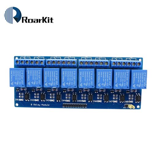

Manchmal rebootet der Arduino aber. Momentan tritt das Problem aber nur bei einer Pumpe manchmal auf, bzw. an dem einen Relais, und zwar dann, wenn die Pumpe stoppt.
Bei den anderen Pumpen tritt das Problem bis jetzt nicht auf. An der Pumpe selbst liegt es aber nicht, weil ich die Pumpen testweise getauscht habe.
Nun hab ich im Netz recherchiert und bei denen tritt es immer beim starten eines Motors auf und nicht beim stoppen. Bei denen hieß es häufig, das ein bzw. mehrere Kondensatoren Abhilfe schaffen könnten.
Seht ihr das genauso? Wenn ja, welche Dimensionierung? Und wo soll der hin? Parallel zu den Pumpen? oder auf der anderen Seite des Relais zum Arduino? Oder ganz woanders? Oder vielleicht liegt der Hund auch woanders begraben?

Freilaufdioden vergessen?
Klotzi:
Das deutet darauf hin, dass du an den Pumpen (alle) eine Freilaufdiode montieren musst.

Hat dieses Relais Modul so eine Freilaufdiode bereits integriert? Finde dazu leider nichts in der Beschreibung
Wenn ja, dann habe ich bereis eine Freilaufdiode drin.

In Sperrichtung direkt an der Pumpe.
Die müssen ausreichend Strom abkönnen.

Das Modul hat Freilaufdioden für die Relais. Das betrifft aber nicht den "Abschaltstrom" der Pumpen, der auch zu Problemen führt.

Alles klar, verstanden, Danke. Also muss die Diode mindestens 1,66A aushalten, besser aber sicher mehr, wegen der Spitzen vom Abschaltstrom? Kannst du mir sagen, welche Stromstärke sie aushalten sollte ? Gibt es vielleicht ne Standard-Allround Diode für sowas?

Ich habe mich immer nach der Fausformel (4facher Nennstrom) gerichtet. Bisher hat es gepasst.
Zieht eine Pumpe 1,66A ?

6mm Outlet Innen-Ø 545 Motor Membran Wasserpumpe 150L/H 1.6AMP 12 V
Hatte auf 20W aufgerundet, deswegen 1,66. Also müssten die Dioden mindestens 6,4A aushalten.

Ja, die hat auch reichlich Reserve, die ist ok.
Aber diese sollte es auch tun.
