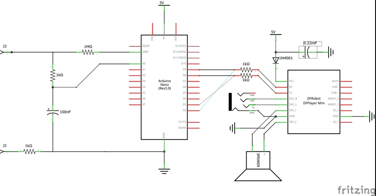

Bonjour !
J’ai avancé sur mon projet. Ca commence à prendre forme. Mais j’ai un souci avec mon montage.
J’ai suivi ce schéma
https://i.postimg.cc/tTKVscF0/IWanna-Hold-Your-Hand-schem.jpg
Mon montage fonctionne très bien lorsque la personne touchant J2 touche J3, mais à l’inverse quand c’est J3 qui touche J2 la valeur descend moins vite et moins bien du coup j’ai du mal à interpréter ma valeur. Je pense qu’il y a un pull down sur J3 mais pas sur J2, mais je ne sais pas comment en ajouter un… Sauriez vous m’aider svp ?
Merci !
