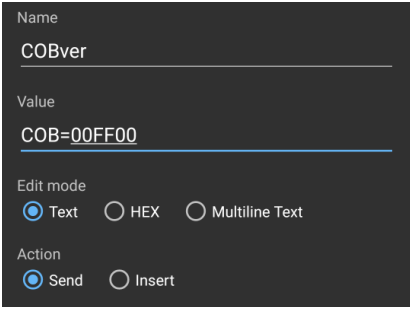

Pour configurer M1, presser dessus ~3 sec. Et le remplir comme suit :
COBrou
COB=FF0000
Faire la même chose avec M2 :
COBver
COB=00FF00
Et puis avec M3 :
COBble
COB=0000FF
