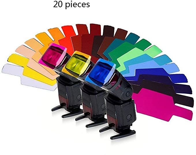

Si le papier bonbon ne fonctionne pas, on trouve des gelatines pour flash d’appareil photo pour pas cher
https://www.amazon.fr/s?k=Filtre+flash+couleur&s=price-asc-rank
Par exemple à peine un peu plus de 3€ pour ça

T'as tout compris J-M-L c'est exactement ça ^^ merci beaucoup pour la réponse :smiley:
