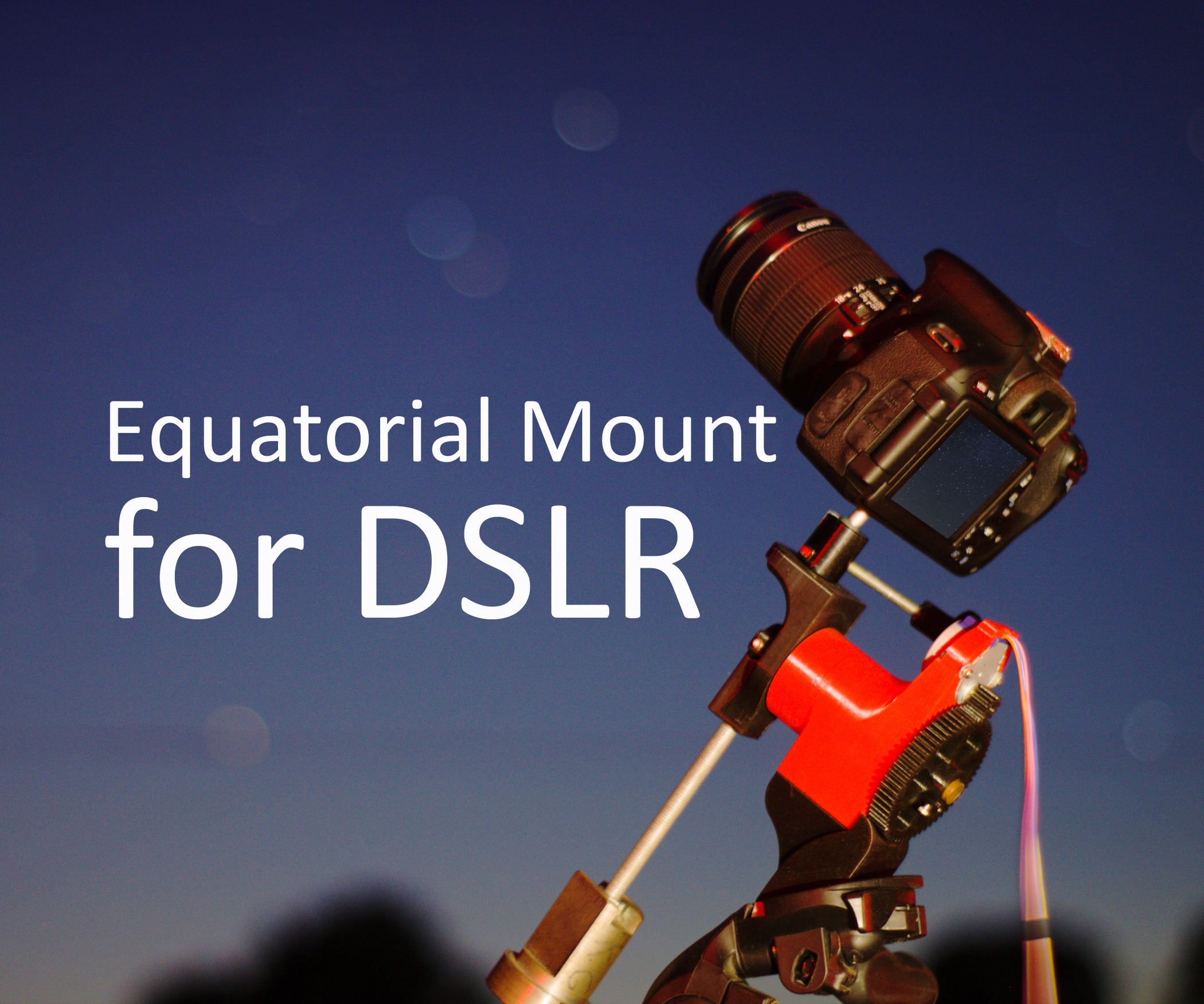

Bonjour a tous,
Je souhaiterais faire réaliser le projet ci dessous :
Savez-vous auprès de qui je peux m'adresser ?
D'avance merci

Je l'ai récupéré sur internet du gars qui fait la monture équatoriale.

Quelle est la puissance nécessaire pour le moteur ?
C'est très faible c'est juste pour faire de l'astrophotographie
