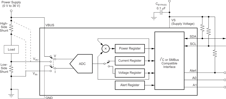

Comme tu peux le voir sur ce schéma, le shunt se place côté + (high side) ou côté - (low side).
Ensuite, la tension est mesurée à l'aide d'un ADC. Son impédance d'entrée est apparemment de 830KΩ. Si tu relies ton propre shunt à l'aide de fils, même très fins, cela ne devrait pas influencer la mesure.

Je suis maintenant convaincu que le plus simple est en effet l'ina226. Je dessoude et je connecte mon shunt sur les entrée IN+ et IN-
Cette librairie a l'air parfaite : Home · Zanduino/INA Wiki · GitHub
Vous en connaissez d'autres qui sont mieux ?
Je me demande si c'est utile de mettre un filtre comme expliqué dans la doc de l'ina226.
