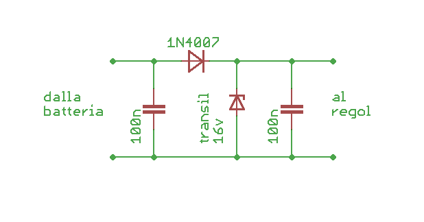

Per proteggere da inversione e sovratensione ti basta una cosa come quella in allegato (transil, SMBJ16A oppure P6KE16A, o simili, ho dimenticato di scrivercelo)
Non servirebbero neppure i 2 condensatori, ma io ne metto dappertutto, tanto male non fanno :wink:

grazie per lo schema. Ma a quel punto non sarebbe vantaggioso sostituire i due diodi con un unico integrato RBO40-40G/T che ha anche una protezione dai picchi negativi? Fino ad ora è l'unico integrato "semplice" nel cui datasheet compare la parolina magica "load dump".
Meno saldature =meno lavoro e meno possibilità che saltino con le vibrazioni di un veicolo. Il costo si aggira sui 3,00 Euro, tutto sommato mi sembra accettabile.
Nota: purtroppo lo RBO40-40G/T è difficilissimo da trovare nel package TO220 (quello con i piedini dritti da infilare una nei fori di una tradizionale PCB board per intenderci)...
gimpo:
... è difficilissimo da trovare nel package TO220 ...
Per quello suggerivo di usare dei comuni diodi, piu facili da reperire (P6KE16A e' in case NON SMD), oltre che meno costosi ... poi se le saldature sono fatte bene, su un pezzetto di millefori in vetronite, e magari alla fine si riveste pure di resina il tutto, hai voglia che si rompano ... :wink:

@Etemenanki:
si, se non riesco a trovare la versione dello RBO40-40 a piedini dritti, la tua versione acquista indubbiamente senso.
Domanda: sarebbe possibile replicare completamente la struttura interna dello RBO40-40 montando tre distinti diodi? A me sfuggono le caratteristiche del terzo diodo (quello chiamato "T1" nel datasheet)...
