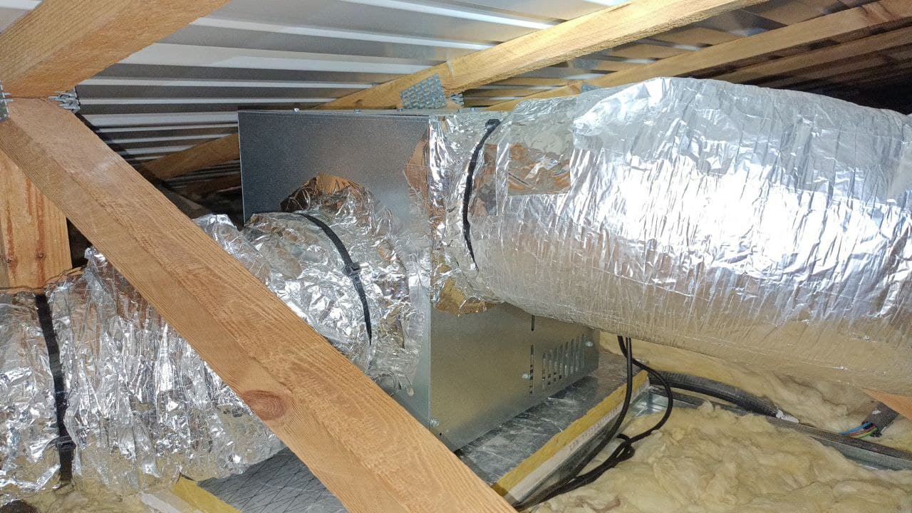

El primero de ellos (por si le sirve a alguno la experiencia) fue colocar una turbina de poca potencia, pese a ser la recomendada, ya que el aire caliente al llegar a las diferentes habitaciones y salir con poca fuerza se queda "pegado" en el techo y cuesta muchísimo alcanzar la temperatura de confort; el segundo error fue usar las mismas salidas del sistema de aire climatización para conectar el conducto procedente de la chimenea, (digamos que cada salida / rejilla es una "Y" en la que desembocan los 2 sistemas), y el problema es que parte del aire caliente que llega de la chimenea se "escapa" por el otro conducto antes de salir por la rejilla.
(Adjunto una imagen de lo que sería un sistema de este tipo por ilustrar el tema)

La primera modificación va a ser el equipo impulsor, pasando de 400m3/hora a uno de 990m3/h, esto implica tener que poder regular la potencia del mismo por si el nuevo fuese demasiado, hay que tener en cuenta que a mas flujo de aire, este se calentara a menor temperatura.
La segunda será eliminar las salidas combinadas y colocar salidas individuales para la chimenea con difusores circulares de conos en el centro de las habitaciones, esto unido a mayor flujo de aire creo que solucionará en gran parte la estratificación.

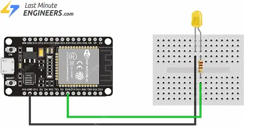

En este link tienes un buen tutorial
Tu ejemplo es para cambiar brillo en el led de 0 a 255 y de 255 a 0 o sea de nada a maximo brillo y de maximo a 0.
Para hacer una prueba yo pondria
ledcWrite(canal, 0);  // y debería leer 0V
ledcWrite(canal, 255);  // y debería leer 3.3V
Dices que no es asi?
Ahora si eso no es asi no podemos pasar al siguiente punto que es atacar con esa salida a un Operacional que tenga a su salida un filtro pasabajos de manera de convertir todo en una salida 0-10V o bien poner un DAC (conversor digital analogico) y lograr lo mismo con algun operacionl tambien porquen ningún DAC tiene salida 0-10V

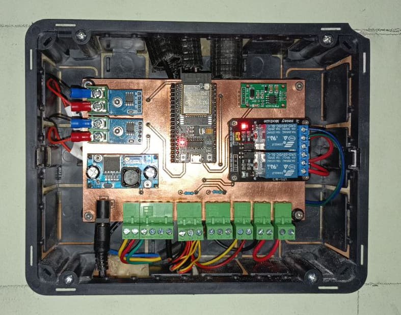

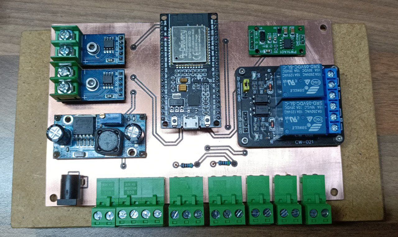

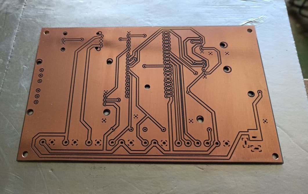

Añado una imagen de lo que tengo ya hecho y probando en el ESP32 con la integracion en Home Assistant para poner el tema un poco mas en contexto.

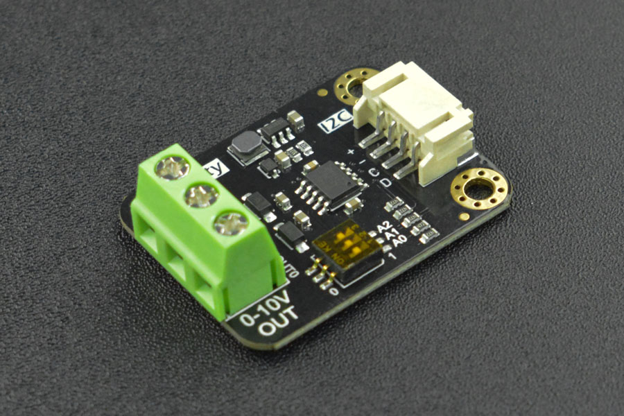

Tal vez no te guste la idea pero que te parece esto?
En lugar de algo tan complicado como PWM a 0-10V una cosa mas simple como lo es I2C a 0-10V, no deberías tener problemas de linealidad y mas viniendo de DFRobot. Son responsables.

No descarto el modulo I2C, tengo pedidos a china otros 3 módulos diferentes pwm 0-10v a ver si van mejor linealmente, pero este tema me tiene intrigado por lo de la polaridad principalmente.

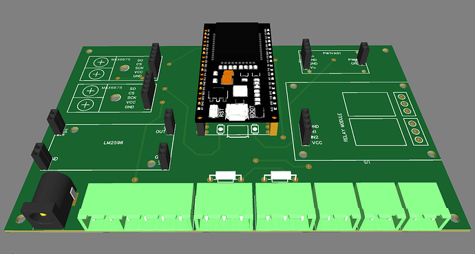

Mientras haces las pruebas, expongo otro tema que me trae un poco de cabeza con las sondas de temperatura de humo.

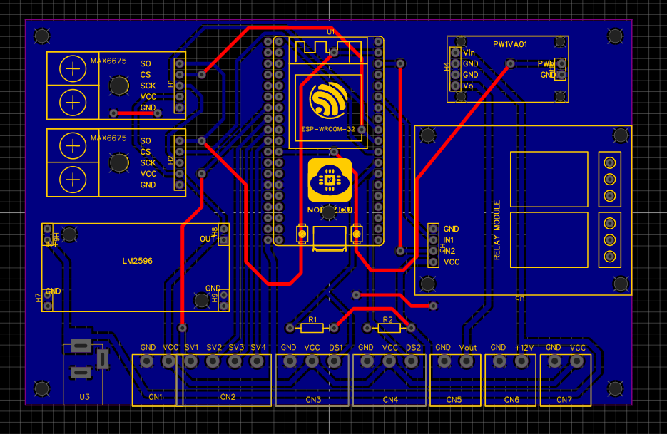

Tengo actualmente 3 sondas colocadas (1, 2 y 3 en la imagen inferior), quiero dejar solo la 2 y 3 por redundancia ya que cuando cierre definitivamente la campana con pladur será bastante difícil acceder a ellas, la sonda 1 me di cuenta después de colocarla que es demasiado larga (100mm para un tubo de 200mm de diámetro) y me va a molestar mucho para pasar el erizo al limpiar el conducto de humos, las otras dos tienen 50mm; son termopares tipo K encapsulados en una funda de acero que van atornillados al mismo tubo, los cables de las sondas son de 3m cada uno.
Las sondas van con sus respectivos módulos MAX6675, al principio estaban en una protoboard y me daban unos errores terribles de lectura seguramente por falso contacto de los cables dupont, así que hice una pcb prototipo con todo soldado y es como están ahora con los MAX6675 atornillados a sus respectivos conectores , no pinchados simplemente.
La conexión de las 3 sondas la he hecho en el bus VSPI del ESP32 tal como muestra la imagen siguiente, VCC y GND proceden de alimentación externa de 5v 3A, el ESP va alimentado también externamente a través del pin 5V0 (Vin).

Me han llegado un par de módulos mas de conversión pwm -> voltaje y me he lanzado a probarlos, (uno de ellos es decente y bastante lineal) pero me he llevado una sorpresa que no esperaba...

  • 1 módulo pwm -> 0-10v

Voy a optar por un "hibrido", una PCB con conectores para todas las salidas en la que pinchar los modulos, así en caso de tener que cambiar alguno es sencillo y reduzco mucho el espacio que ocupa el conjunto.
Respecto al esquema, no he añadido nada salvo las 2 resistencias para los DS18B20, veis necesario o recomendable añadir algún filtro u otra cosa?
Cambiaríais alguno de los pines del ESP32 elegidos? he descartado los que creo que son conflictivos en el arranque, pero me he podido equivocar
Cambiariais / añadiriais algo al esquema?
No hace falta poner nada con los DS18B20, salvo la R correspondiente.

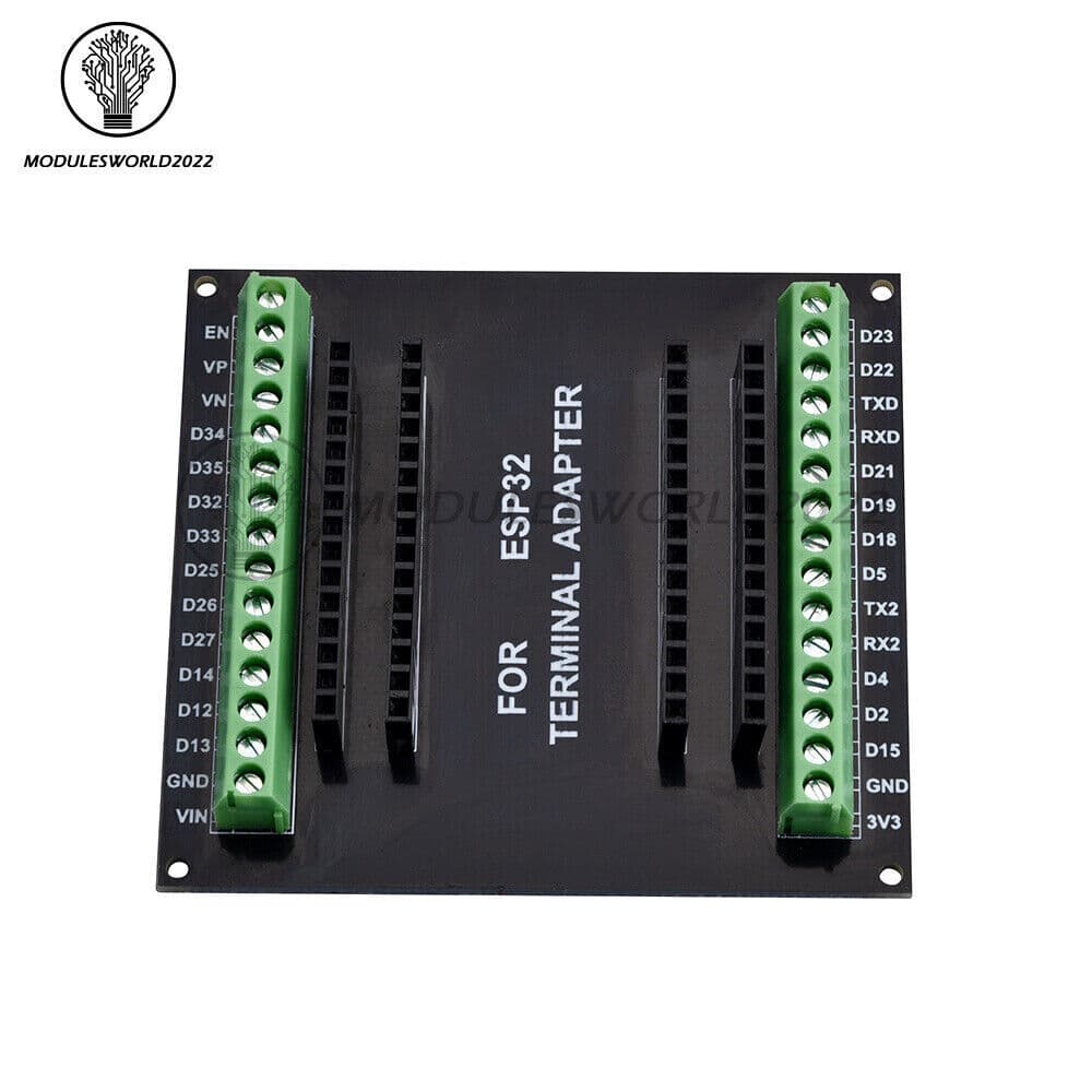

Digo yo, y alguna de plascas de extensión de pines para ESP32 no te sirve? Supongo que no.
Por otro lado, usar una placa de extensión de pines de ESP32 y luego agregarle los conectores no facilitaría las cosas o solo las complica?
Algo asi por ejemplo
Claro que tus conectores son mejores.
esta no luce mal
Si conetas transversalmente los conectores ya tienes todo resuelto.
Es una idea.
Tal vez la tuya es mejor, hablo del PCB con los conectores MOLEX
Pero ves esta imagen
El hembra coincide con los pines de alguna de las placas como la 2da que los tiene a 100milesimas
Tal vez no quede tan firme como tener el macho y la hembra bien unidos.
Olvida el comentario.

Quiero meter todo en una caja de empalmes de pared de modo mas compacto, la pcb que quiero hacer cumple esa función metiendo todo en 14x9cm
La tengo ya diseñada y debería quedar algo como esto:
A ver si mañana me puedo poner con la CNC a ello, no quedará como una profesional pero para hacer una sola puede servir
Esa placa luce bien
No queda tan bonita como una comercial pero es funcional 100%, lleva 2 capas de laca protectora aislante despues de soldar, me ha faltado serigrafiar en la cnc cada contacto de los terminales, tocara rotular a mano >.<
Al final los modulos van soldados directamente, excepto el esp32; al no ser algo que se vaya a desmontar frecuentemente no me he complicado poniendo zocalos... menos posibles fallos.
Mañana primeras pruebas del hard definitivo :laughing:
Esta muy buena!!
Voy subiendo fotitos de como va quedando el sistema...
  1. Placa electrónica, 2. Sonda temperatura de campana (DS18B20), 3. Sonda temperatura de chimenea (cajón recuperador de calor, DS18B20), 4. Sondas de temperatura de humo (MAX6675), A. Tubos de absorción de aire caliente, B. Tubos entrada aire a la cámara de combustión.

Equipo distribuidor de aire caliente, posiblemente le añada otra sonda de temperatura DS18B20

Circuito ya colocado en su lugar y cableado
