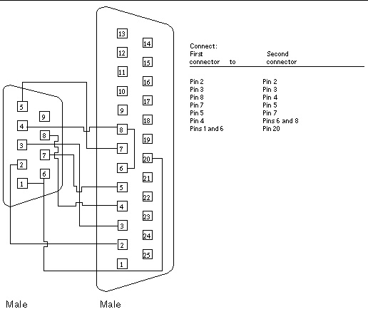

También he comprado 2 conectores para soldar, uno serie macho de 9 pines y otro también macho de 25 pines. La intención es hacer un cable con este esquema:
Y conectar el de 25 pines a la impresora, una vez hecho el cable conectar el de 9 pines al conversor RS232 a TTL y de ahí al arduino.

¿Qué os parece lo que os he puesto en mi post anterior? Voy por el buen camino con el tema hardware?
Un saludo
Si el tema hardware esta resuelto. Pero creo que usas demasiadas lineas.
Con RX TX y GND suficiente. A lo sumo Tendras que unir CTS y DTR pero puedes empezar solo con las 3 primeras.
Las 2 últimas líneas que me indicas serían un problema porque no están en el conversor. No he encontrado uno como el que hay d ejemplo el foro que si incluye esas líneas
