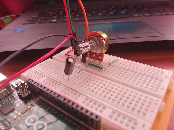

CIRCUITO BASICO
Este es el circuito que implemente para la calibración pero en base al datasheet del sensor el circuito que usan es el siguiente.
pero tuve complicaciones con ese circuito y no pude obtener valores como corresponde nose si a la hora del montaje me quedo algo mal y otra cosa que quiero es que en la grafica que se muestra de Resistencia fuerza es inversamente proporcional no se que debo hacer para que la grafica me cambie a directamente proporcional.

De la forma en que está conectado el circuito, la resistencia R_s del sensor está dada por:
R_s = R_0*(1023- ADC)/ADC
En donde ADC es la lectura análoga que va de 0 a 1023, y R_0 es la resistencia en serie, en este caso 10k. Puedes verificar lo anterior estudiando lo que es un divisor de voltaje.
Luego la fuerza F será:
F=k/R_s = k*ADC/(1023-ADC)/R_0
En donde k esta una constante que debe ser encontrada por una calibración (Tarea).
