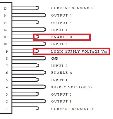

Me resulta raro ya que segun el datasheet del L298N que he encontrado en L298N datasheet(2/13 Pages) STMICROELECTRONICS | DUAL FULL-BRIDGE DRIVER
De esas dos patillas ninguna es GND

Ademas no me gustan las soldaduras remarcadas en verde, las otras dos de la izquierda
no se ven.

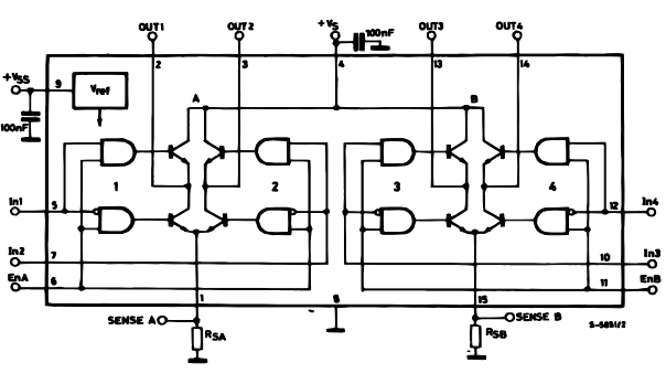

No hace falta que haya ahi un gnd porque la patilla 11 es un controlador de velocidad de los motores y va directamente a estos
L298n
Añado un esquema de las conexiones internas por si acaso
Tienes razón no se de donde he sacado lo del GND, pero lo que si está claro es que has unido las patillas 9 (que es por done le entran los los 5V para el funcionemiento logico del L298N) con la patilla 11 que es la que habilita que la parte B del puente H.
Por lo que me hace pensar que esa placa está defectuosa al menos en lo que se refiere a la parte de las soldaduras y lo que has hecho con esa soldadura es habilitar permanetemente el Enable B del puente H.
Con la patilla 11 no puedes controlar ninguna velocidad ya que como se ve en la imagen que has puesto es la entrada de unos AND que solo pueden habilitar o deshabilitar dicha parte del puente H.

Ahora si lo entiendo, al fijarme mejor en la foto que has puesto, creo que para evitar tener que hacer esa soldadura está el puente marcado en este caso ENB y si quieres habilitar el lado A tienes que puentear el ENA
