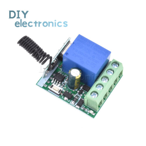

Adjunto un link para tu consideracion de un modulo de Rf433 con todas las funciones que necesitas para hacer tu projecto. Ya tiene el recividor y el relay para conectarlo a contacto del abridor de la puerta del garaje. La ventaja es que tiene todo incluido en el modulo.
