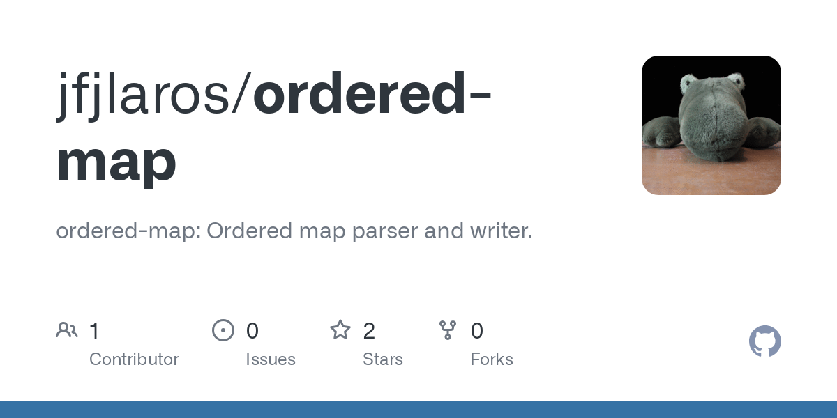

Dieses Python-Paket könnte für Sie hilfreich sein:
Es unterstützt die Arbeit mit dem Arduino-Datenformat „properties“ der Dateien boards.txt und boards.local.txt.
Es wurde von einem Arduino-Forum-Mitglied erstellt: @jfjlaros
