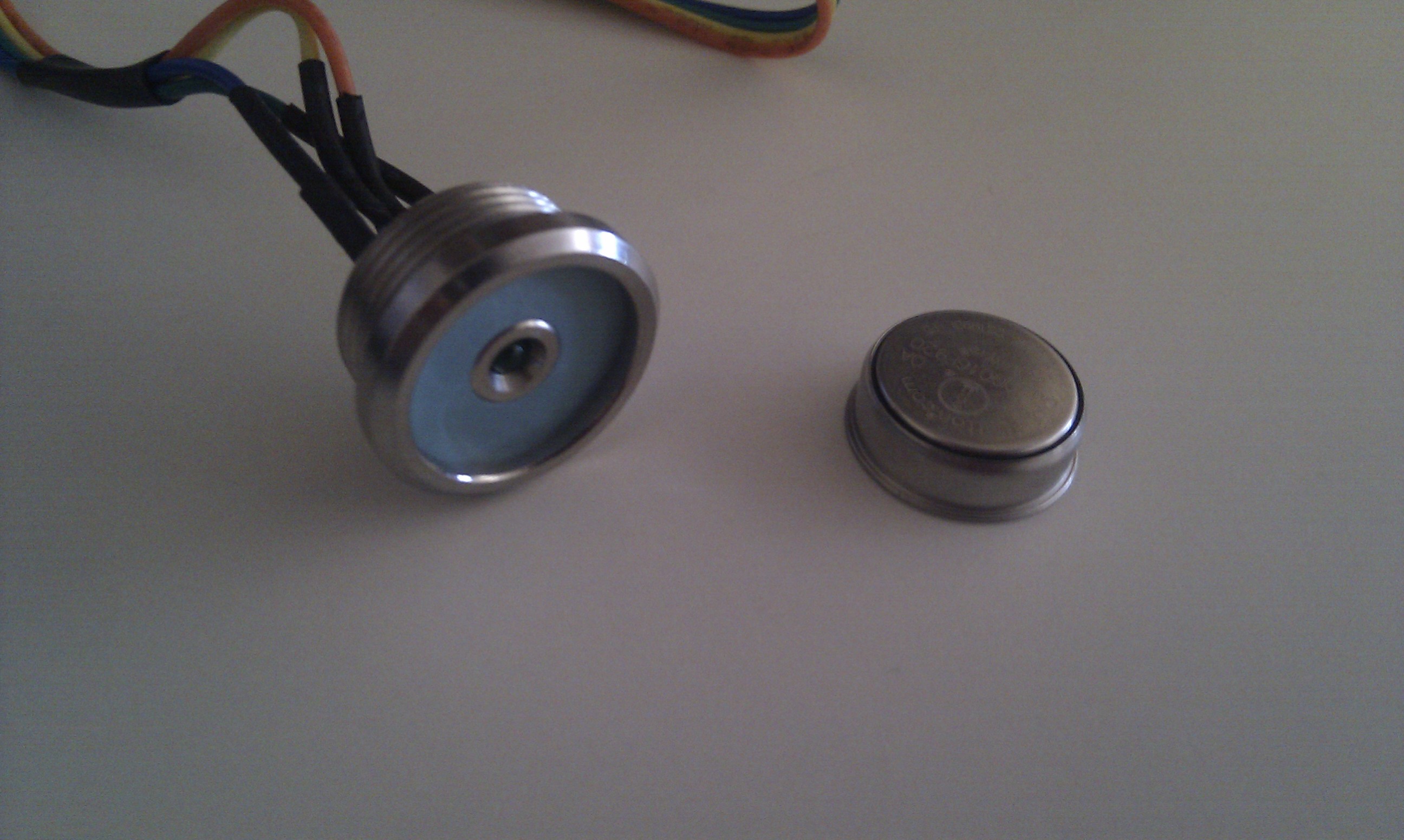

Esta semana me ha llegado el soporte para los ibutton, la verdad es que también es una solución porque lo puedo alojar en la puerta de la cancela.
flico:
Que chulo el motor, es muy parecido al que tiene Securitas. Me puedes pasar el enlace?
