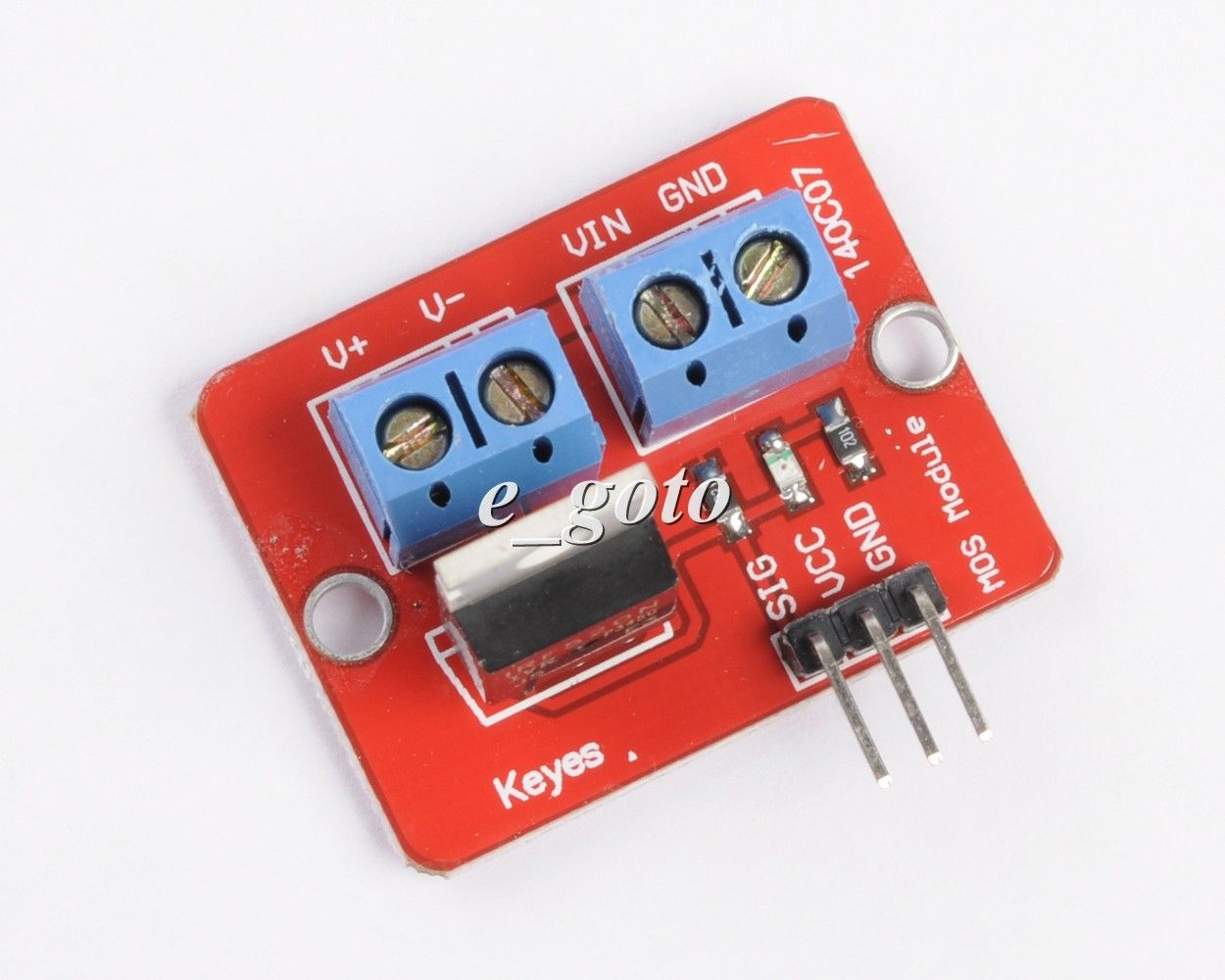

Bonjour,
Je souhaite piloter deux petites électrovannes 12v avec un mega 2560, ne voulant pas trop souder sur une plaque à pastilles, je me suis trouvé un module (en fichier joint) mais je suis pas certain du câblage à réaliser...
Descriptif :
Weight: 10g
Voltage: 3.3V, 5V
Ports: Digital Level
Output load voltage :0-24V
Output load current: <5A (1A above need to add heat sink)
Platform: Arduino, MCU, ARM, raspberry pie
Using original IRF520 Power MOS, you can adjust the output PWM
Arduino drive up to 24V allows the load, such as LED lights, DC motors, miniature pumps, solenoid valves
PWM dimming LED can be used to achieve stepless dimming, variable speed motor
J'ai l'intention de racorder GND, VCC et SIG(sur D22) à mon arduino, VIN et GND sur une alimentation 12v 1A et V+ et V- sur mon electrovanne, ça vous parait correct ?

tu a celui ci
(http://fr.aliexpress.com/item/Free-Shipping-New-4-Route-MOSFET-Button-IRF540-V2-0-MOSFET-Switch-Module-Arduino-Compatible/1688750142.html )
