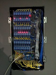

Desarrolle un sistema domotica con el Arduino UNO, ahora estoy por hacerlo con un arduino mega e integrar el shield en una única PCB. Lo que no sé es el procedimiento que tengo que hacer para grabar en un ATmega2560 virgen! se puede realizar? soy novato en esto! asi que necesito su ayuda! mi idea es hacer lo de la imagen! pero en pcb! sin la necesidad de colocar el arduino(solo el microcontrolador)

El ATMEGA2560 es un chip de montaje superficial, se puede, si lo consigues suelto y si sabes como montar esta clase de componentes.
O sea! Si como dices, aún entiendes poco, tienes que entender muchísimo de electrónica para implementar esto que pretendes.

Puedes conseguir un adaptador como estos:
Que te permiten programar micros SMD en un programador universal o insertarlos en una protoboard y programarlos con un Arduido como ISP usando los pines RESET, MOSI, MISO y SCK, para después hacer pruebas y por ultimo montar el micro en una PCB.
Puedes fabricarla basándote en vídeos en youtube. Puedes buscarlos como PCB caseras o si quieres una más profesional, mándala a hacer.
Espero te haya sido de ayuda y éxito!
Arma tu PCB basado en la placa MEGA comprada. Ni se te ocurra hacer lo contrario. Si te preocupa que no te lo copien puedes quemar los fusibles incluso en la placa MEGA. En ambos casos como minimo tendras el port ICSP para programación, un electrónico que sabe lo que hace puede igualmente extraer el .hex de tu programa pero nunca tu código. En definitiva no vale la pena trabajar con ese grado de complicación. Lo mas simple es armar un pcb como si fuera un shield con tus drivers de lo que sea... Una placa en definitiva mas barata y menos compleja.
Muchas gracias por su respuesta! Decidi no hacerlo, ya es mas facil y mas barato comprar la placa y montar el circuito en ella que armar todo uno mismo! disculpe estuve ausente y me habia olvidado del post!
