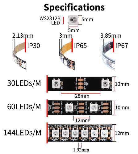

Avis : Toujours faire un montage de test avant de lancer la fabrication du circuit imprimé.
Si tu as déjà un ruban, tu peux vérifier qu'il comporte les résistances et / ou capa du circuit.
Sinon, voici une photo :
On y voit les capa appelées C1. Ce doivent être celles de 0,1 µF == 100 nF.
