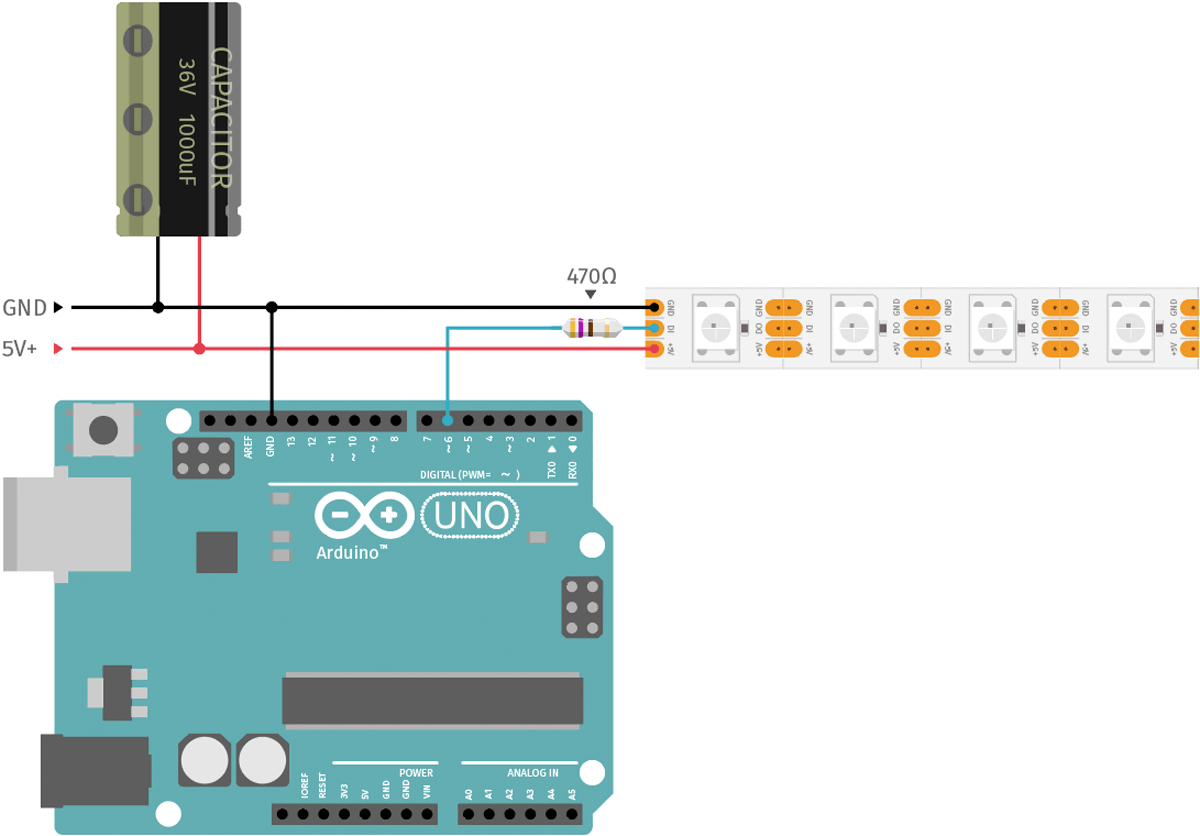

Bonjour,
Faut-il mettre une résistance et/ou un condensateur par led ?
Ou seulement sur la première led ?

Bonjour,
Sur les rubans de led il y a un petit condensateur sur chaque led.
Dans la datasheet des WS2212B c'est indiqué 100nF.
J'ai acheté des ws2212b individuelles pas de bande leds, c'est pour un diorama à l'échelle 1/144. Dans mon projet les leds doivent prendre le moins de place possible, peut-on se passer des condensateur sur chaque led en sachant que tout le câblage fera moins de 1 mètre de long ?

Non, c'est juste la led et le ci WS2811b dans le petit bitier blanc.
Autre part, j'ai lu qu'on pouvait omettre les condensateurs pour chaque led. Et si il y a un dysfonctionnement on peut mettre un condo pour 5 à 19 leds cela doit dépendre de la longueur du cablage ?
Le circuit final comportera entre 10 et 20 leds.
La datasheet demande un condensateur de 100nF pour chaque led.
Mais ça fonctionnera peut être sans condensateur. Cependant personne ne pourra s'engager sur le fait que ça va fonctionner ou ne pas fonctionner sans condensateurs.

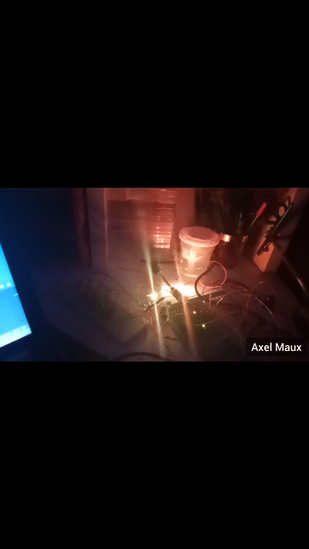

Merci à tous! Sujet résolu.
J'ai fait un test avec 6 leds et un condensateur 100nF et cela fonctionne parfaitement. ![]()
