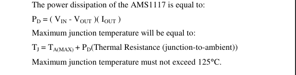

Bonjour,
A ce sujet, qui est inhérrant aux régulateurs linéaires, pour ce circuit les notes d'applications disent:
-1
Screenshot_20241017-071210~2
-2
Donc pour Vin=5V et Vout=3.3V, avec Pd=1,2W pour un boitier SOT223
On trouve
I out Max = 1.2/(5-3.3)=0,7A (1)
Si Vin=12V, I out Max passe à 130mA
(2) avec un boitier TO-252 (2.2W), I out Max pourrait être largement supérieur.
