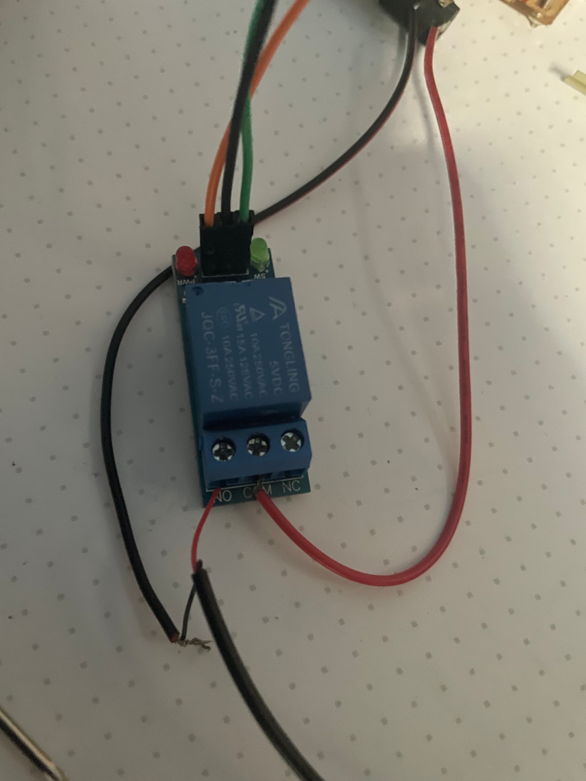

Moin,
ich habe mir vor kurzem dieses Kit gekauft, um damit eine automatisierte Bewässerungsanlage zu bauen.

Problem:
Es wird alle 5 Sekunden geprüft ob die Bodenfeuchtigkeit unter 25% liegt und es soll dann, in dem Fall, dass das zutrifft, das Relais für 2 sek. umgeschaltet werden. An dem Relais ist die Batterie und die Wasserpumpe angeschlossen. Wenn ich nun nur das Programm laufen lasse, ohne dass die Batterie angeschaltet ist, dann schaltet das Relais wunderbar alle 5 sek. für 2 Sekunden um. Wenn ich aber die Batterie anschalte, dann schaltet das Relais immer nur für wenige Augenblicke um, bevor es sich dann vor dem erreichen der 2 sek. automatisch zurückschaltet (Die Pumpe läuft dabei auch in dem kleinen Zeitraum).
Dann zeige doch mal ein Schaltbild, damit wir genau sehen können, wie du alles angeschlossen hast.
Und zu den Relais, die üblichen Relais sind Low aktiv, heißt, die ziehen bei Low Signal an.
In deinem Sketch ist das anders herum.
Und ja, in deinem Sketch ist es auch so, das dein Relais wieder zurück schaltet, also nicht alleine.
Spendier der Pumpe mal eine Freilaufdiode.
Bricht die Batteriespannung zusammen? Macht der Arduino ein reset?

Die Bat ist nur für die Pumpe, der Ardu ist über USB versorgt
Ich hab schon ausprobiert ob es was ändert, wenn ich LOW und HIGH tausche, das war leider nicht der Fall.
Ja, aber er schaltet ja nicht nach den vorgegebenen 2 Sekunden zurück sonder schon vorher. Ich bin leider nicht so drin in dem Thema, aber könnte es sein, dass immer wenn die Pumpe anspringt es zu einem Spannungsabfall auf der anderen Seite kommt und deshalb das Signal zusammenbricht?
Nein, der treffende Punkt wurde dir schon genannt.
Mit einem Schaltbild wären wir nicht auf raten angewiesen.
Die Freilaufdiode fehlt.
Das werde ich mal testen, danke. Gibt es Relais mit integrierten Freilaufdioden?
Achso, danke dir
Die Freilaufdiode, die du benötigst, ist nicht am Relais, sondern gehört an die Pumpe.
Ok, danke. Ich bin mir zwar noch nicht 100% sicher was die Diode bewirkt, werde mich aber mal einlesen.
Diese Diode bewirkt unterdrückt einen hohen "negativen" Spannungsimpuls beim ausschalten der Pumpe. Dadurch kommt der Kontroller durcheinander. Diese muss in Sperrrichtung eingesetzt werden.

Vielleicht habe ich es noch nicht ganz verstanden, aber wenn die Diode einen "negativen" Spannungsimpuls beim ausschalten der Pumpe verhindert, warum schaltet das Relais dann vor dem erreichen der 2 Sekunden schon zurück?
Das hatte ich auch in Post #12 geschrieben.
Das ist für den Controller ein Störimpuls, der diesen durcheinander bringt.
Das kann schlimmstenfalls zum Absturz des Controllers, oder dessen Zerstörung kommen. Was aber bedingt durch das Relais selten passiert.
Und das Abschalten erfolgt durch ein Prellen der Relaiskontakte.
