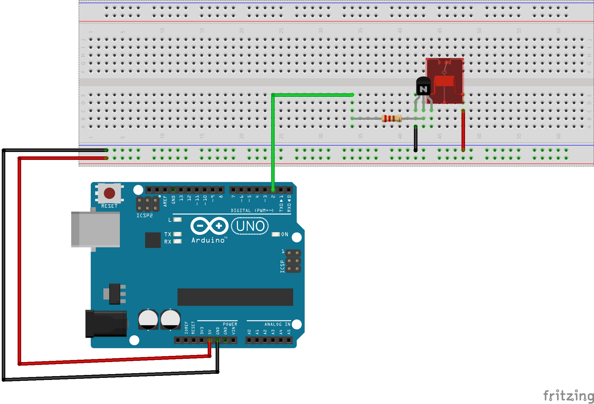

Hallo,
Ich bastel mir gerade eine Bewässerungsanlage mit dem Arduino Uno. Ich habe ein Relais eingebaut mit 2 Output Pins. Wie verschalte ich die Wasserpumpe mit dem Relais und der Stromversorgung, sodass die Pumpe angeht, sobald das Relais HIGH ist?
Das Relais funktioniert, es klickt, nur weiß ich nicht was ich danach verkabeln muss. Meine 9V Batterie kommt nicht infrage, die liefert nicht genug Strom. Ansonsten habe ich noch ein Power Supply Modul oder ein Netzteil, was beides mit der Wasserpumpe funktioniert.
Bei Bedarf schicke ich einen Schaltplan. Meine E-Technik-Kenntisse sind wie du bereits gemerkt hast, eher gering.

Du solltest dein Schaltbild posten, sowie die Daten der Pumpe, des Relais und der Netzteile.
Das Beste ist, du postest die Hyperlinks zu den Teilen.
Wasserpumpe
Netzteil
Relais
Netzteil - Pumpe - Relaiskontakt - Netzteil
Das Relais fungiert wie ein Schalter in einem Stromkreis.
Braucht der Transistor für die Spule noch eine Löschdiode?
Ich habe das USB-Kabel aufgemacht und mit Jumper-Kabeln verlötet. Was muss ich mit was verbinden? Das Relais hat 2 Ausgänge.
Ja, eigentlich brauche ich eine Lödchdiode, aber ich benötige die Pumpe nur ein paar Tage lang, deswegen habe ich erstmal darauf verzichtet.
EDIT: Diode ist eingebaut
Die Notwendigkeit der Freilaufdiode ergibt sich nicht aus der Häufigkeit der Schaltvorgänge. Jeder Abschaltvorgang kann Deinen Arduino (mindestens auf diesem Port) grillen.
Gruß Tommy

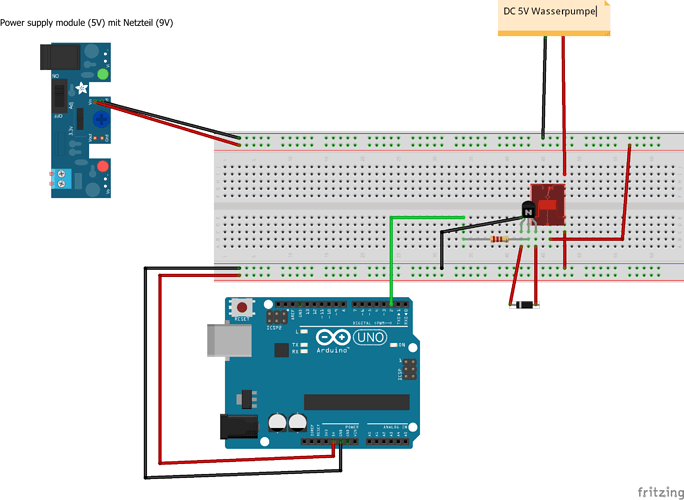

Wie zu sehen ist hast Du einen Transistor verwendet zur Ansteuerung der Spule. Eigendlich sollte da auch noch eine Diode in Sperrrichtung parallel zu Spule verbaut sein. Streng genommen gilt das dann auch für Deinen Pumpenmotor . Die Dioden, in dem Fall auch als Löschdioden bezeichnet, dienen dazu Induktionsspannugen zu löschen. Diese Induktionsspannungen können sehr hoch sein und treten immer beim abschalten von elektrischen Feldern auf. Dabei baut sich das in der Spule stehende Magnetfeld ab und erzeugt damit eine Spannung, die der ursprünglichen entgegengesetzt ist. Stichwort Feldlinien schneiden einen Leiter sollte Dir aus dem Physik Unterricht bekannt sein.

erstmal vielen lieben Dank für deine Mühe. Das Netzteil benutze ich über das Power Supply Module (dieses hier), darauf habe ich 5V eingestellt.
Habe jetzt auch eine Freilaufdiode eingebaut.
Leider springt die Wasserpumpe immernoch nicht an, und ich weiß nicht woran es liegt. Wenn ich sie direkt an den Strom anschließe, springt sie an - ist also voll funktionsfähig. Vielleicht hat ja jemand einen guten Tipp?

das Relais klickt noch und über den anderen Kontakt funktioniert es auch nicht.
ich habe im Moment nur folgenden Testcode auf den Arduino gespielt:
int relais=2;
pinMode(relais,OUTPUT);
digitalWrite(relais, HIGH);
delay(5000);
digitalWrite(relais, LOW);
delay(5000);
So sieht's jetzt aus:
ich hab jetzt mein Relais noch mal durchgemessen ist das gleiche der Mittlere hinten wo der weisse Draht dran ist ist jedenfalls der common bei mir. bist Du sicher das der weisse Draht im richtigen Loch steckt, ist auf dem Foto nicht zu erkennen. Bei mir sind das zwischen den Spulen Anschlüssen und common genau in der Mitte jeweils eine Reihe frei.

Die Löschdiode sollte parallel an die Spule, nicht an CE vom Transistor
Und das Relais bekommt 2 x Gnd
Und der Uno bekommt keinen Strom
