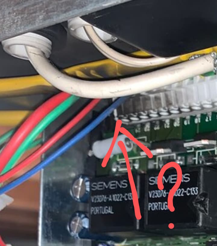

Comme apparemment tu as un multimètre, as tu essayé de faire des mesures de la partie alimentation (pont de diodes, condensateurs de filtrage, etc.) ?
Les pannes d'alimentation sont facile à résoudre en général. Cela serait un moyen de remettre en route la carte à moindre frais.
En tout cas ça semble avoir fumé par là
Bonjour.
J'abonderais moi aussi dans ce sens. Quand je regarde le coin supérieur gauche de la carte (photo 3 du post #14) ça sent le coup de chaud sur le long terme.
Beaucoup de produit électronique grand public, la partie alimentation est sous dimensionnée. Obsolescence programmée? Je ne rentrerais pas dans le débat.
Cdlt.
EDIT : grillé par Jef59 (sans jeu de mot).
@jef59 . Le composant annoté de votre "?" . Eclaté du côté droit?

On dirait que cette ouverture a été faite intentionnellement sur ces deux relais avec la pointe d'un cutter.
EDIT :
Ce sont des relais étanches : V23076A1022C133 (pdf 245.4Kio)
C'est leur forme normale:
Cordialement
jpbbricole
@amic J'ai regardé la référence de ce composant. C'est bien un relais et cette encoche (détrompeur) est bien présente, de fabrication. Donc ce composant n'a pas "éclaté" comme je le pensais. Sorry.
On va relaisser la main à DIMITRIOU_T pour ne pas polluer son fil.
Cdlt.
EDIT : dsl jpbbricole je n'avais pas vu votre post #47. Cdlt.
Si le 24V DC est introuvable, peut être qu'un composant de l'alimentation a cramé.
Je pointais une trace de fumée noire en haut à gauche.

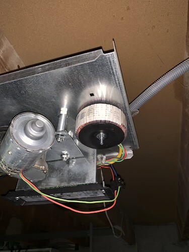

Est-ce qu'il serait possible d'avoir une photographie de ce qu'il y a dans le panneau de commande, peut-être en dévissant les deux grosses vis cruciformes.
Merci :slight_smile:
Yep je confirme ça a bien fumé. Mais je veux pas m'attarder sur cette carte, elle est vieille et son comportement actuel est vraiment indescriptibles (ça marche des fois, des fois ça se bloque, des fois rien...)
Je n'ai que ces deux photos en plus, je ne suis pas rentré chez moi (et je ne rentre pas avant ce we)
Je confirme
Merci à tous pour votre aide
Bonjour
Merci pour les photographies, je comprend beaucoup mieux.
Il te faudra faire une liste des composants que tu comptes réutiliser (je pense qu'il y aura au moins le moteur et son transformateur d'alimentation) et chercher les caractéristiques de chacun de ces composants de façon à savoir ce que l'on peut en faire ou/et comment ils fonctionnent.
Par la même occasion, il faudra vérifier l'état de ces composants (moteur-réducteur et transformateur compris), car si c'est un ou plusieurs de ces composants qui a causé la panne, il va sans doute causer une panne similaire sur ton nouveau montage.
Pour ce faire, il te faudra démonter la carte électronique après avoir pris de photographies des fils qui y sont connectés et en ayant, au préalable et si besoin, mis des repères sur certains fils pour ne pas risquer de les confondre plus tard.
Une fois la carte électronique démontée, il faudrait en faire une photographie recto et verso
ce qui nous permettra de savoir quelle est la fonction de chacun des fils qui y était connecté.

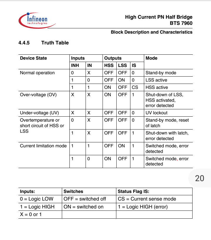

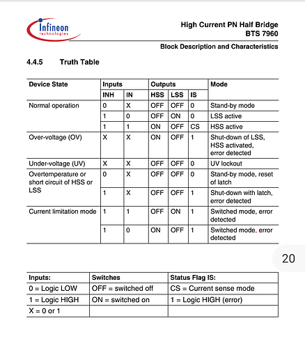

A ce propos, je conseille de lire attentivement la doc du circuit integré BTS7960 concernant la surveillance courant
Oui, plus ça va et plus j'ai l'impression que je n'aurai pas vraiment de retour de courant sur les pins dédiées à la surveillance, mais surtout un niveau logique avec un seuil inchangeable. Comment mesurer le courrant d'un signal PWM sur une arduino ?
J'ai des modules comme ça chez moi : https://www.amazon.fr/dp/B07V9TRZD6?ref=ppx_yo2ov_dt_b_product_details&th=1
Mais pas l'idéal pour un PWM ?
