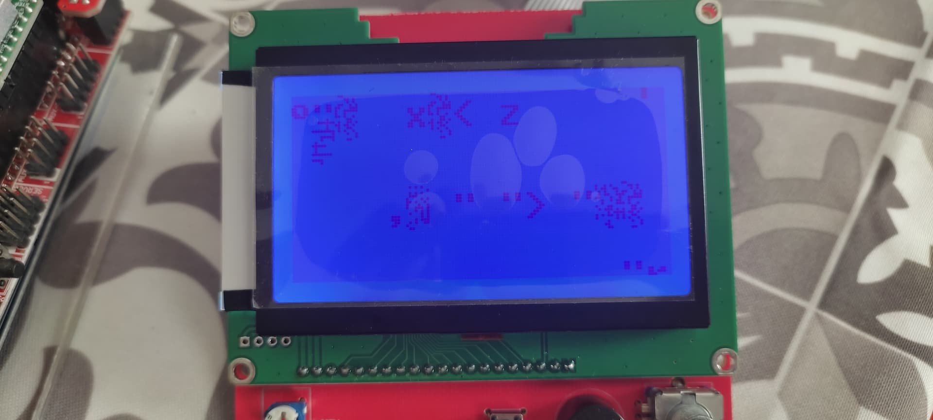

salve ho un problema con questo schermo.Alimentando in 12V succede questo:
Se lo alimento via pc funziona.
Il regolatore lineare della tua scheda ramps1.4 è rotto?
Puoi misurarlo misurando la tensione su uno dei pin dell'interruttore di fine corsa. 5V devono essere misurati lì.

Aggiorno la situazione.
Dai PIN dei finecorsa 4,98 V.
L'ho montato in un'altra stampante funziona.

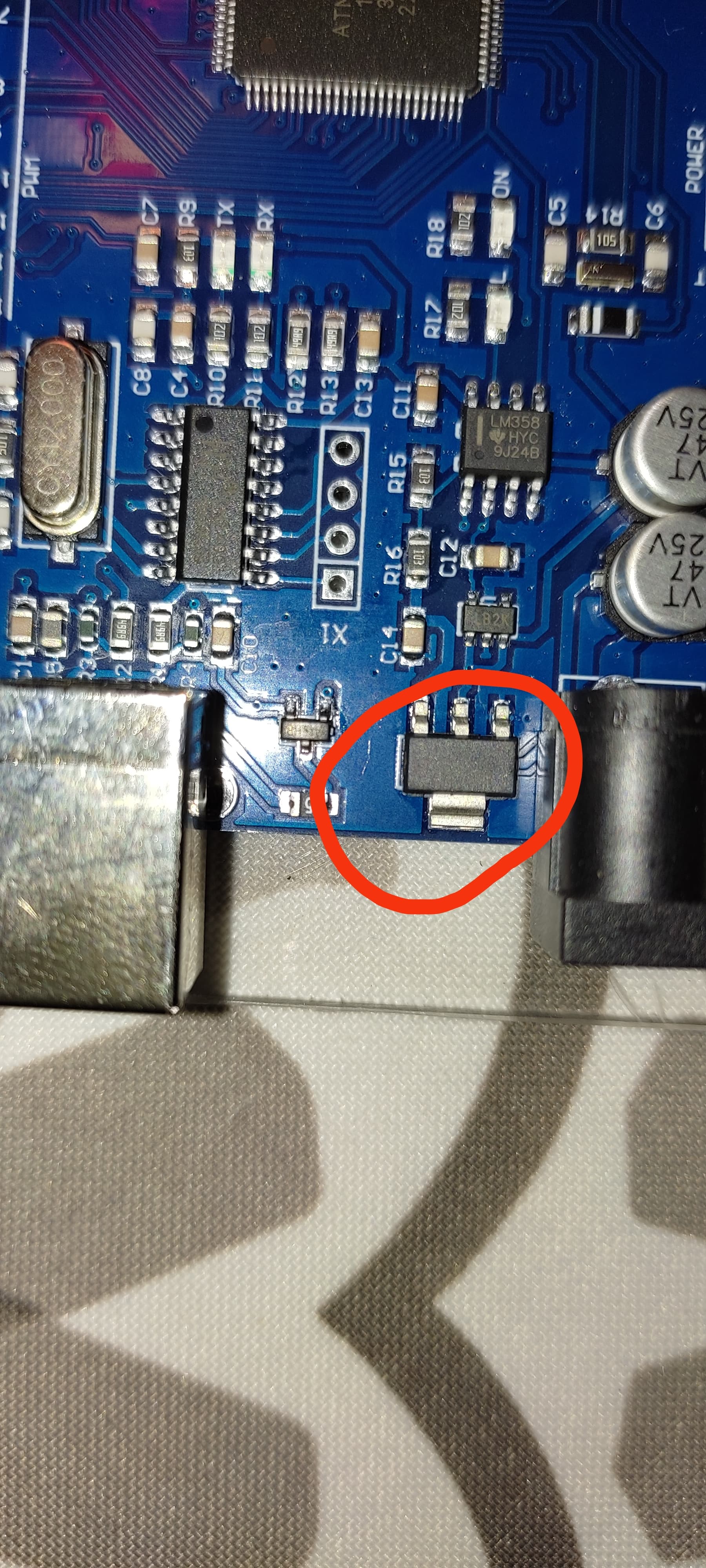

Quando collego LCD alla ramp 1.4 succede che da 4,98V scende a 3,98V.
Cambiato Arduino mega con uno originale funziona.
Può essere il regolatore su Arduino clone?
Anche un clone dovrebbe dare 5V. Il danno è molto probabilmente causato dall'elettricità statica o semplicemente da una parte difettosa. Il regolatore di tensione può essere sostituito. tagliare le 3 tracce e dissaldare una ad una. I binari dovrebbero staccarsi da soli, quindi non tirarli o potresti danneggiare il circuito.
(traduce dall'olandese con google)
Sostituito il regolatore su Arduino,risolto grazie
