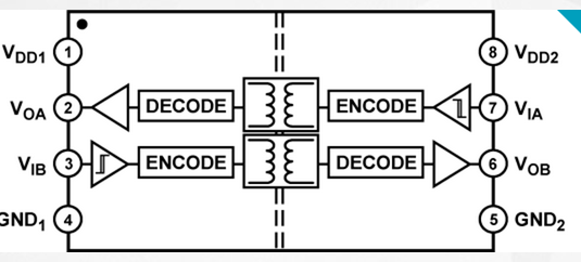

Lors de mes recherche pour trouver un optocoupleur je suis tombé sur ce type de carte:
Module de carte d'isolateur magnétique
Avez vous déjà utiliser ce type de composant?
Le raccordement serais comme ça?
                   V1 |    | V2 <== VIN (5V ou 3.3V)
                   A0 |    | A1
I1 ==> B1 | | B0 ==> Arduino ou autre (TX)
I2<== R <== G1 | | G2
Merci d'avance pour votre aide

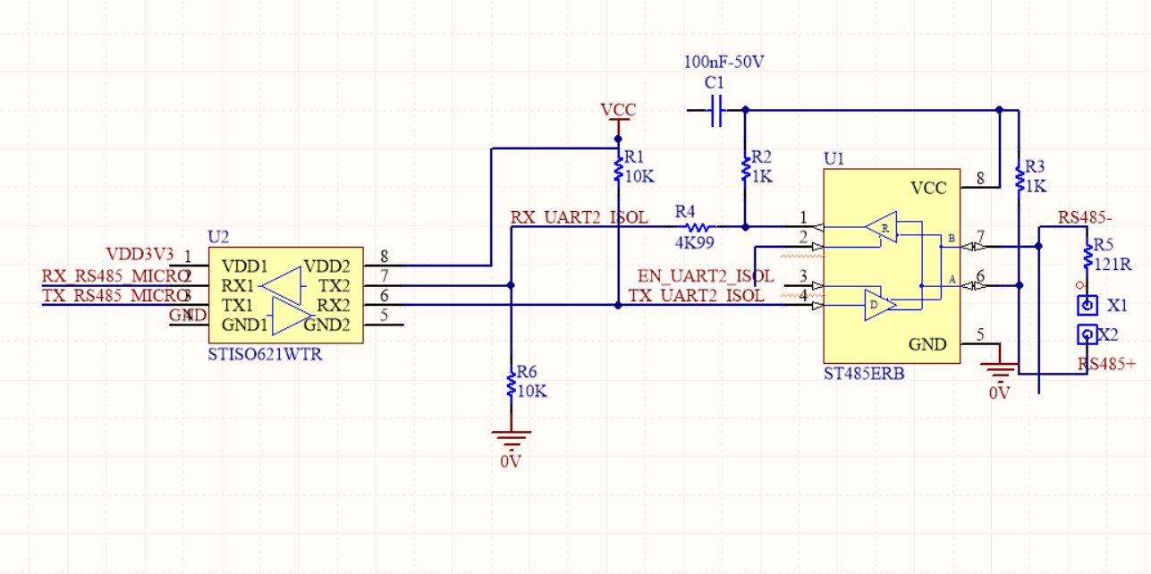

si c'est pour de la RS485 il faut brancher le module RS485
Puis si tu veux l'isolateur que tu indique
coté linky ============= coté arduino
RS485 ============ module RS485 == ISOLATEUR === Arduino

Bonjour @le-marsien-voyageur
la carte mentionnée n'utilise pas un optocoupleur mais un circuit intégré très spécial d'Analog Device ,
l'ADUM 1201comportant de minuscules transormateurs.
Ces composants sont très peu connus, il faut étudier leur Data Sheet pour découvrir leurs caractérisques et contraintes d'utilisation.... sauf si quelqu'un ici maîtrise leur utilisation.
ADUM1201

c'est pas le meme composant que j'utilise mais un equivalent que j'utilise dans mes schemas...
avec un transceiver RS485.
et ca marche tres bien.
