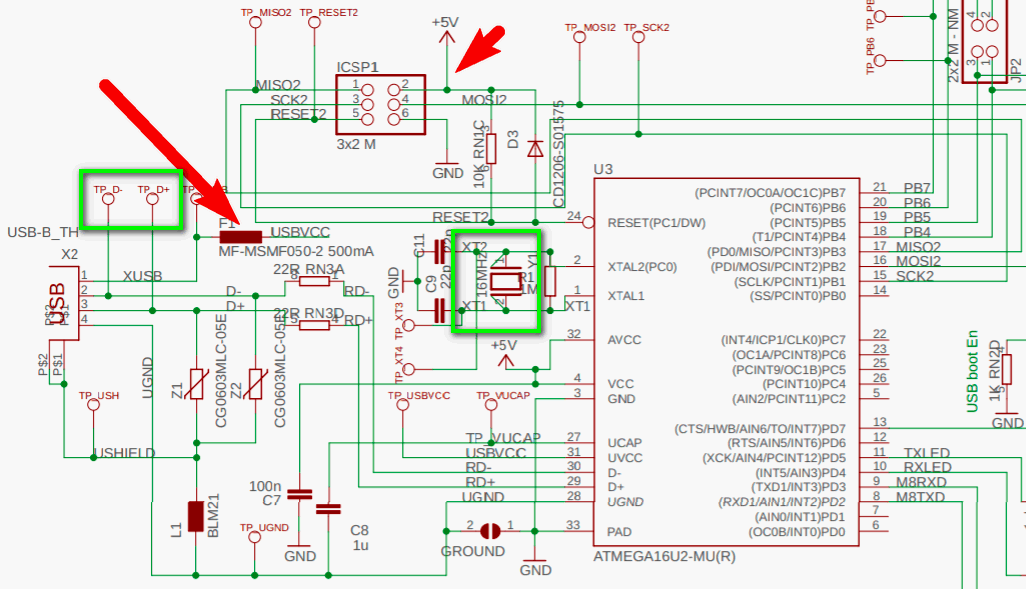

c'est une carte Arduino UNO R3
L'interface USB est assurée par le second microcontrolleur de référence ATMega16U2
S'il ne fonctionne plus correctement ou si le câble est défectueux l'ordinater ne voit pas apparaître de périphérique sur le Bus USB ( ou en voit apparaître un qu'il ne peut identifier)

Au coup d'oeil :
état des 4 soudures de l'embase USB
Au multimètre je testerais :
l'état du fusible
la tension 5V au niveau du 16u2 (bloc de 6 contacts)
A l'oscilloscope j'observerais :
les signaux aux bornes du quartz associé au 16u2
les signaux D+ et D1 du bus USB
(le BP reset de la carte n'agit pas sur le 16u2 qui fait son job a dans son coin...)
