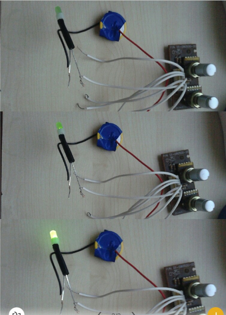

J’avance pas à pas et voulais partagé mon expérience, j’ai trouvé sur le net un test simple pour testé le potentiomètre, l’astuce est simple :
1 potentiomètre
1 pile 3V
1 led
  • J’ai scotché un fil noir coté négatif, un fil rouge sur 3V côté positif.
  • Utilisé le rouge de la pile vers R1 du Potentiomètre, le positif du led vers L1 du potent.
  • Et le négatif de la pile vers le négatif du led.
Ainsi j’ai réussi à varier la luminosité du led en tournant le potentiomètre côté droit
(Comme sur la photo)
Mais ne comprend toujours pas comment je pourrais le monter sur Arduino où iront le L1 et R1 ? et biensûr quelle serait la sortie du Potentiomètre contrôlable ?

Maintenant que tu as trouvé le cablage de chaque potentiomètre, tu peux déterminer la fonction des pins du connecteur de sortie en testant la continuité entre les sorties des potentiomètres et les pins du connecteur.

bonjour J'ai l'impression que tu fais des essais sans etre methodique et en esperant que ça finisse par "tomber en marche" :grin:
prend un papier et un crayon.
tu dispose d'un module comportant 2 axes de rotation, sur chacun des 2 axes est solidaire de 2 pistes potentiométriques, ce qui donne 2X3 connexions (2 extremités,1curseur) par pistes indépendantes C'est plus qu'il ne t'en faut pour ton souhait, une simple vérification à l'ohmetre posée sur papier permet de determiner comment et vers quels pin du connecteur sont connectés les pistes.
çà doit meme se deduire "à l'oeil avec des bonnes photos recto/verso du PCB "
