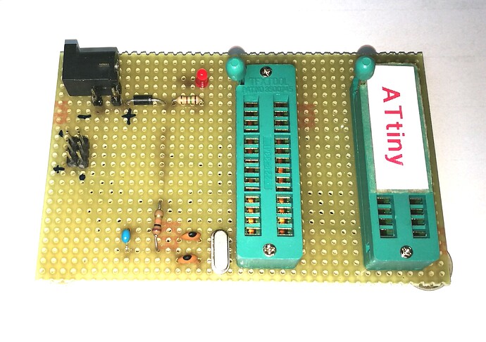

>squizzy91: In ogni caso, se ne hai la possibilità, togli il ATtiny85 dalla scheda e mettilo su una schedia fatta solo per programmarlo, così eviti qualsiasi problema e inutili complicazioni. Se invece devi fare una scheda su cui è saldato e non rimovibile, prevedi o dei jumper o dei dip-switch per isolare i pin durante la programmazione, così, indipendentemente da ciò che ci hai connesso, stai tranquillo. :slight_smile:
Io mi sono fatto una banale schedina come questa, su mille fori, per ATmega328P e ATtiny85 che uso con un vecchio AVRISP MKII, mentre ho fatto una schedina con ZIF che ho collegato al AVR Dragon per altre MCU (... nella foto è predisposta per ATtiny84):
