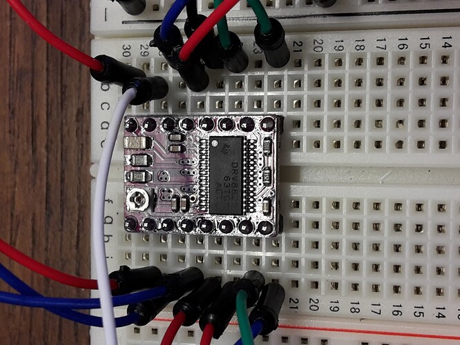

Salve a tutti, come da titolo sto riscontrando un problema durante l'utilizzo del DRV8825 per controllare un motore passo passo.
I collegamenti sono così fatti:
M0 -> D10
M1 -> D11
M2 -> D12
/Reset -> +5V
/Sleep -> +5V
Step -> D9
Dir -> D10
B2,B1,A1,A2 -> Motore Bipolare Passo Passo
Vmot -> Batteria 9V +
GND -> GND

Utilizzando un Voltmetro misuro queste tensioni:
Tensione della batteria: 6.89V
DIR : 0V
STEP: 2.47V
/SLEEP: 4.98V
/RESET: 4.98V
M0: 0V
M1: 0V
M2: 0V
Enable: Non connesso a niente
VMot: 6.89V
GND: 0V
B2: 1.67V
B1: 1.67V
A1: 6.66V
A2:6.66V
/FAULT: 4.94V
GND: 0V
La VREF è: 2.14V per ottenere una corrente di uscita di circa 1.3A come richiesta dal motore
E come risultato ottengo un bel niente, nessun rumore, nessun movimento... Forse il driver è rotto, voi che ne pensate ?

ps: In allegato ci sono 2 foto del DRV8825 e dei collegamenti
  1. Non hai detto che motore usi
  2. con una piletta da 9V non vai da nessuna parte
La VREF è: 2.14V
Visto che il calcolo è Current Limit = VREF × 2 , non credi che sia un pò alta ?
  1. Sicuro di aver collegato il motore con le giuste fasi ?
Intanto grazie mille, allora:
  1. Il motore è questo quì: Stepper Nema 17
  2. Come alimentazione prima di provare con 12V esterni, stavo provando con una batteria per non fare troppi danni nel caso di errori, comunque ho appena provato prendendo i 12V dall'alimentatore di un PC, ma non funziona ancora
  3. Ho regolato la Vref a 1.5V
  4. Si il motore è collegato bene
Grazie
Anche secondo me........
io non mi fiderei dei colori e li controllerei con un multimetro
  1. la Vref andrebbe regolata a 0.6V
Sappi che i DRV8825 sono abbastanza permalosi, specialmente se stacchi e riattacchi il motore con l'alimentazione collegata
Ho regolato la VRef a 0.6V ma ancora niente, secondo me quando avevo la VRef troppo alta e ho alimentato il tutto con l'alimentatore del PC, il driver si è rotto..perchè adesso non dà proprio alcun segno di vita.
Come faccio a controllare se è rotto ?
Grazie mille
Oggi mi sono arrivati i driver nuovi, adesso funziona tutto, ho impostato la Vref a 0.65V per ottenere una corrente di 1.3A, ho provato i microstep e tutto funziona perfettamente, però ho modificato molto il codice, quindi lo riposto nel caso possa servire a qualcuno per provare il driver drv8825.
