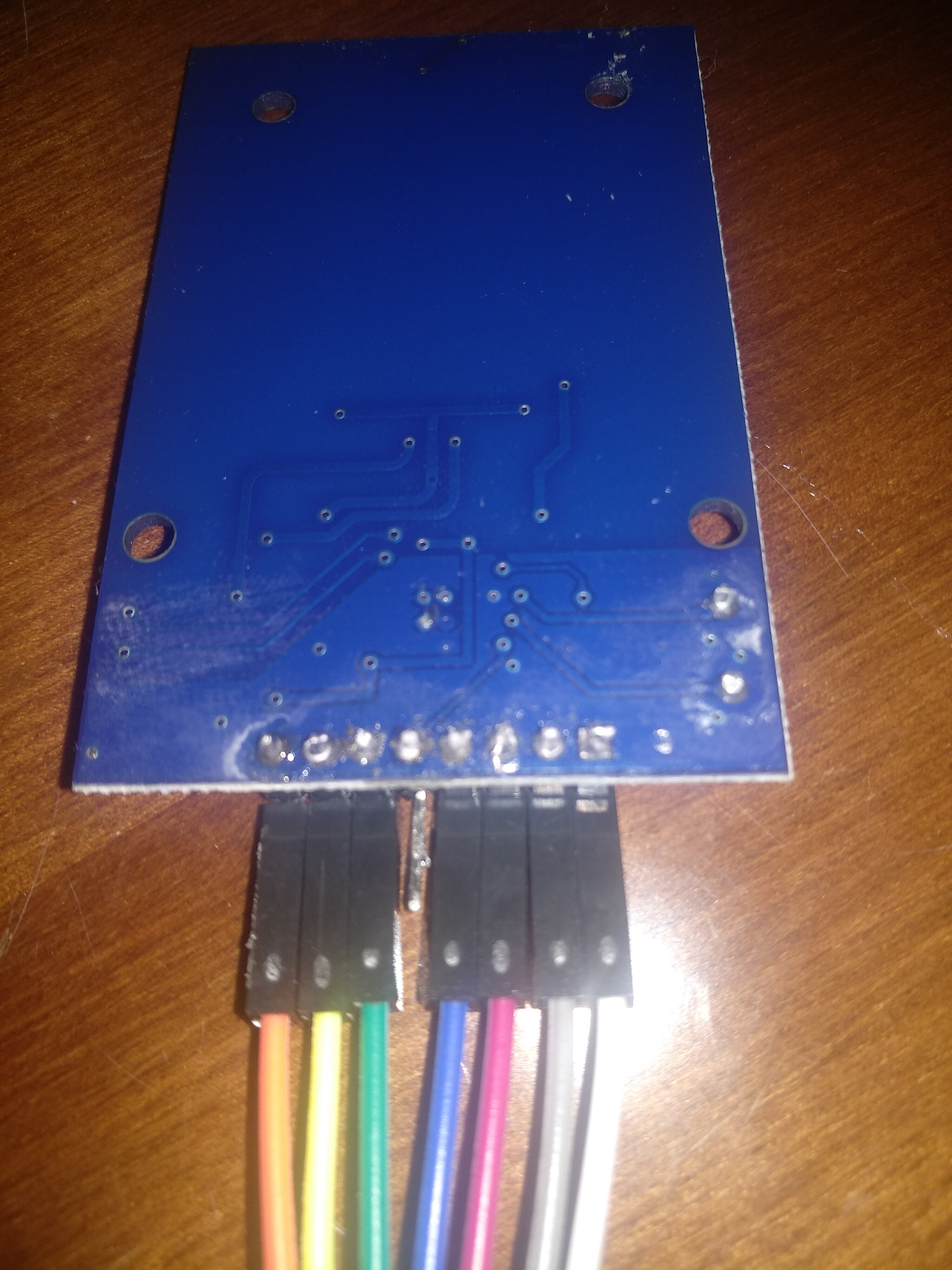

Salve, sto testando un modulo rfid rc522, ho seguito i passaggi di questo link ma aprendo il monitor seriale esce scritto solamente "setup" e anche se avvicino le chiavi rfid vicino al lettore non succede niente. Codice e schema di collegamento al link di sopra. Grz :slight_smile:

Difettosa è impossibile perchè ho provato con 2 lettori diversi. Potrebbe essere la libreria che danno loro il problema? Le saldatura metto una foto.
Aggiornamenti: tramite la libreria ufficiale MFRC522 riesco a leggere i tag e a versione mi dice che è un clone cinese e non l'originale (versione firmware 0x12)

Ultimo aggiornamento ho risolto tutto, il mio lettore è un clone e non funzionava con determinati sketch.
Lascio libreria funzionante con questo modello ed esempio contenuto in libreria.
