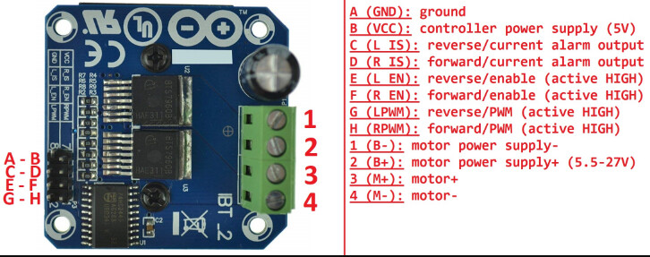

Par contre la motorisation des roues et de la coupe est trop faible pour ce que je désire realiser d'ou ma question
comment remplacer les drivers L298 par des BTS7960 ? le code sera t'il a modifier?
le L298 du montage https://robertmalmstrom5.wixsite.com/robelibob/electronics
le L298 moteur de coupe https://robertmalmstrom5.wixsite.com/robelibob/electronics
le BTS7960 Large Current Motor Driver BTS 7960 Module | alselectro

Je vais regarder le code mais, en principe, le remplacement ne devrait pas poser de problème, peut être de petits aménagements.

Ca doit pouvoir se faire sans modifications du programme. Il est bien clair que je ne peut pas essayer "en vrai" :wink:
Si on part avec 3 BTS7960
BTS7960 Moteur Droite:
     pin 6 (pinRightMotorSpeed) sur EF
     pin 8 (pinRightMotorForward), IN2 sur G
     pin 7 (pinRightMotorBack) IN1 sur H
BTS7960 Moteur Gauche
     pin 11 (pinRightMotorSpeed) sur EF
     pin 10 (pinLefMotorForward), IN2 sur G
     pin 9 (pinLefMotorBack) IN1 sur H
BTS7960 Moteur
     pin 5 (iPinCutMotorSpeed) sur EF
     pin 4 (iPinCutMotorForward) sur G
    H à GND
Il est possible que le moteur tourne dans le mauvais sens, dans ce cas il faut croiser G et H.
Pour les 3 BTS7960
A GND commun avec GND Arduino
B 5V.
C Non connecté
D Non connecté
A ta disposition pour toutes questions.

Merci jpb ça a l'air tellement simple ! dommage que la prog soit une corde qui manque a mon arc

Pour moi, non. Pourquoi ? parce que tu n'en a exposé que la moitié. on ne parle pas de tension sans parler de puissance, et bien sûr de courant.
Mais en tous cas, bonne continuation !
Quoi qu'il en soit, dans le commerce des tondeuse élec poussée (c'est l'humain qui fait le cheval!), on voit fréquemment des tondeuses de 1500W à 1900W, juste pour la coupe.
Le BTS796P dans les conditions optimales est donné pour 43A avec une tension de sortie max de 27,TV.
Soit 1200W, c'est un peu faible non?
