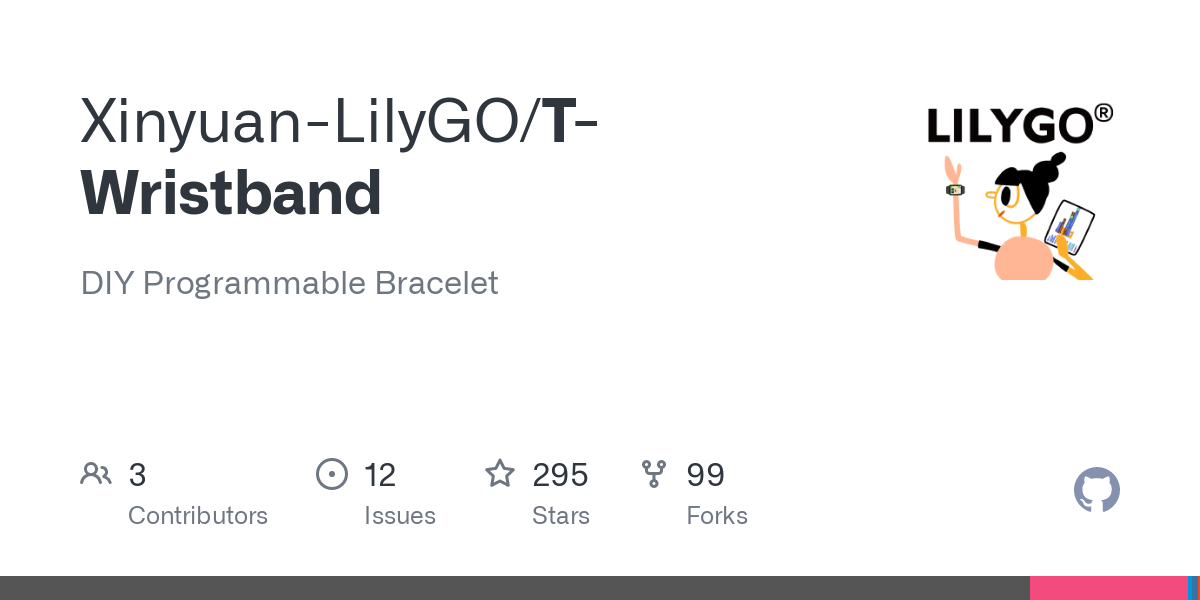

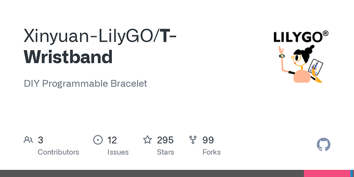

Qui il github del manufacturer
Come già detto é basato su ESP32 (quindi tutta la parte radio) , dotato di sensore di posizione e display 160x60.
Devo dire che per quello che l'ho pagato (mi pare sui 15USD) è veramente giocoso.
Unico vero limite é la gestione energetica.
Con sleep di micro, sensori e display la batteria da 100mAh dura non piu' di 20h.
Se si inizia a usare il BLE il calo é abbastanza drastico.
Carino. È la versione battery plus o quella standard?
Plus
