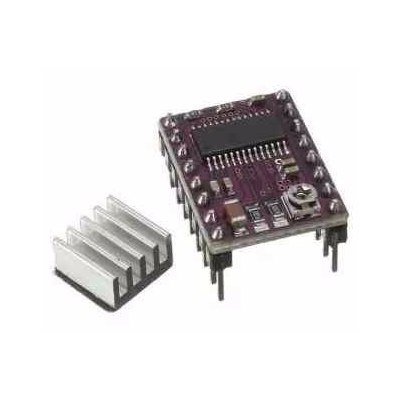

La parte electronica con Arduino y Grbl, una shield cnc y 4 driver 8825.
Hasta ahi mas o menos tengo todo controlado, pero me surgen dudas con el tema de los motores.
No se si tengo que comprar bipolares si o si, por otro lado los drivers soportan 2.2A y los datos de los motores hablan de tantos amperes por fase, no se si tengo que sumar los amperes de acuerdo al nro de fase o simplemente ver que sea menos que 2,2A.
