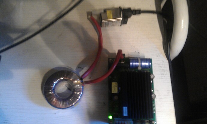

Ich habe hier einen Nano der normalerweise an einem Schaltnettzeil hängt.
Da ein 4 Meter LED Stripe braucht es sowas. ( 5 Volt 7A)
Es hängt noch ein DCF Empfänger dran, der funktioniert wenn der Nano nur am USB hängt, Stripe wird dann natürlich nicht versorgt.
Wird das ganze aber vom Schaltnetzteil versorgt bringt der DCF Empfänger nur Müll.
Wenn das Netzteil belastet ist, Stripe auf 100% Weiß funktioniert der DCF Empfang auch wieder.
Ich denke also das der DCF Empfänger seine Störungen über die Versorgungsspannung bekommt.
Elko und 100nf parallel zum VCC des DCF brachten keine Verbesserung.
Ich denke es braucht ein LC-Glied, nur welche Dimensionierung und Aufbau ?

Ist die Spannung denn halbwegs glatt? Kannste mit dem Hameg ja zumindest anschauen.
Hallo,
Oszi ist doch schon nicht schlecht. Siehst Du eine saubere Spannung oder ruckt und zuckt es öfters auf der 5V Leitung? Ist Deine Masseverbindung ordentlich ausgeführt? Alles geht Sternförmig zur Netzteilmasse? Und nicht Leitung für Leitung von Bauteil zu Bauteil weiter in Reihe.
Ähnliche Effekte kenne ich von meinem Conrad DCF. Wenn ich das DCF-Teil zu nahe am µC habe, dann geht auch nichts mehr. Das wäre dann ein Abschirmungsproblem.
Es gibt Gleichtaktsörungen und Gegentaktstörungen. Bei Gleichtaktsörungen hilft ein Kondensator überhaupt nicht. --> Gleichtaktdrossel heisst das Zaubermittel.
Udo Karma++
Ich hatte in die +5V Leitung eine Drossel eingebaut, damit wurde es deutlich besser.
Eine Gleichtaktdrossel ist aber anders aufgebaut, kannst du was empfehlen ?

Eine Gleichtaktdrossel sind 2 verschiedene Windungen auf den gleichen Kern aufgewickelt. Die Polung ist so daß sich gleiche Ströme auf beiden Adern aufheben.

Ich hätte einfach einen Ringkern genommen und die beiden Netzteilleitungen parallel wickeln bis der Kern voll ist (viel hilft viel) und dann schauen ob es hilft. Wie man die wickelt ist schon in Wikipedia erklärt Drossel (Elektrotechnik) – Wikipedia. Ob ein Klappferrit bei Dir reicht würde ich aber bezweifeln. Wie gesagt je mehr Windungen desto besser (weil dann auch niedrigere Frequenzen geblockt werden). Da Du eh nur Gleichstrom hast kannst Du aber auch einfach in beide Leitungen eine Drossel mit möglichst hoher Induktivität einziehen. Die Antenne an Massepunkt zu erden kann sicher auch nicht schaden.

Ich habe nun etliche Drosseln nach Anleitung gewickelt
Der Erfolg hielt sich in Grenzen.
Auch habe ich festellen müssen, das nicht nur der DCF Probleme macht, sondern auch der Arduino selbst.
Der hat sich ab und zu auch aufgehängt.
Und immer dann wenn der Stripe dunkel gestellt war, die Störungen vom Netzteil sind dann am größtem, weil das Netzteil dann quasi im Leerlauf läuft. so meine Theorie.
Das Schaltnetzteile vom Funktionsprinzip her, dieses Problem haben ist mir schon klar.
Aber so extrem ?? , dann dachte ich mir teste es mit einem anderen Netzteil.
Und siehe da, es funktioniert ohne Probleme.
Es handelt sich zwar auch um ein Schaltnetzteil, baut leider auch etwas größer, hat einen ext. Ringkerntrafo.
Mit den China Teil war es jedenfalls nicht in den Griff zu bekommen.
Nur gut das ich für mein Projekt noch kein Gehäuse gebaut hatte, denn das muss jetzt etwas größer ausfallen.
