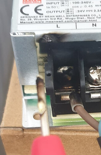

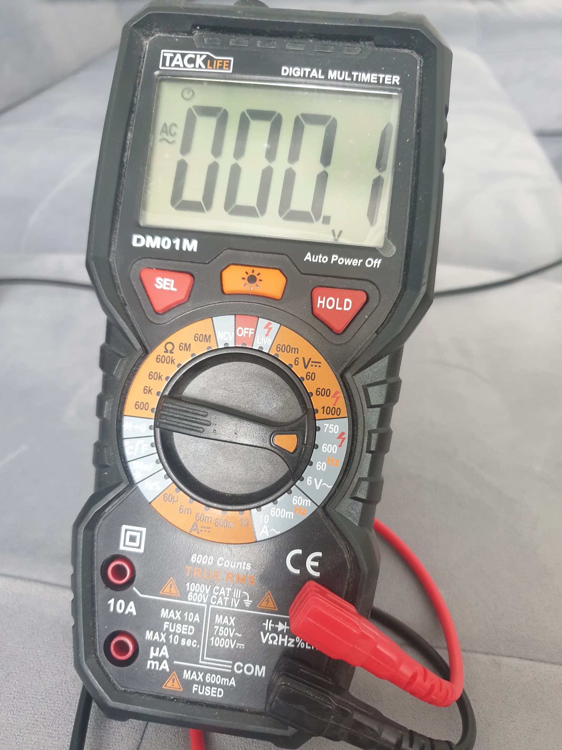

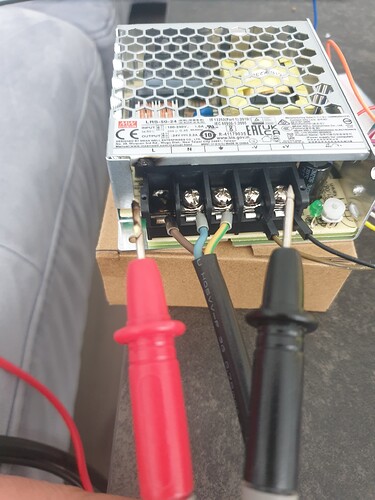

@uwefed Schaltnetzteil auf 24V eingestellt alles Super. Das ich den Strom einstellen konnte am Treiber habe ich völlig vergessen. Dafür habe ich die Leitung getrennt die den Treiber versorgt, um den DMM in Reihe zu schalten. Kam kein Wert an und dann dachte ich mir messe ich doch einfach die 230V nochmal sicherheitshalber, was ist passiert ?!

Nene, Du hast Strom gemessen. Und da gehts über einen Shunt - Da knalls dann schon mal erheblich. :wink:

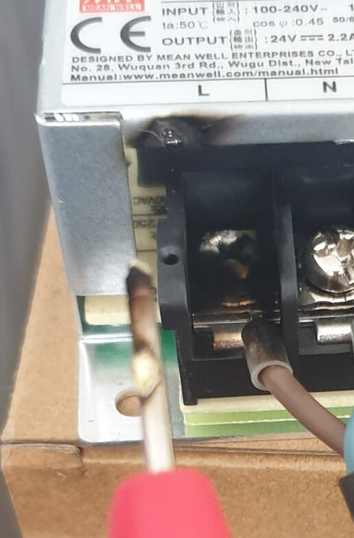

Wenn man L Klemme mit Gehäuse sprich Erdung über die Meßspitze verbindet dann kann es schon zu Verdampfungen und Oxidaufschlag kommen.
Das Netzteil ist nicht unbedingt hinüber. Die Meßspitze schon.

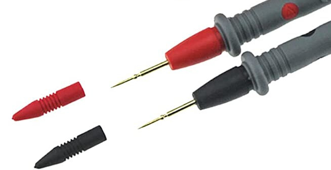

Kauf die CAT 3 Meßspitzen bzw solche mit Isolierkappen wie auf dem Foto. Da wäre das nicht passiert.

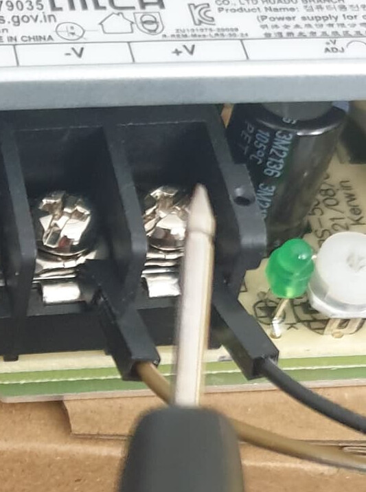

Da bin ich nicht sicher. Ich sehe laut Fotos daß der Meßbereich 600AC eingestellt ist und die Meßkabel richtig eingestöpselt, außerdem daß die Meßspitze die Schraube und das Gehäuse berührt hat. Und nicht daß ein Kurzschluß zwischen den beiden Meßspitzen zustandegekommen ist.

Jetzt wo Du es vergrößert hast .. mit der Spitze auf der Schraube und dann oben an die Kante angeschlagen. Die Kerbe hab ich übersehen.
Da passiert nichts.
Der FI bzw. LS gekommen und gut ist.
Die Spitzen haben sowas auch.. Der Rand unten ist verdächtig.... Muss nur drauf gemacht werden :wink:
