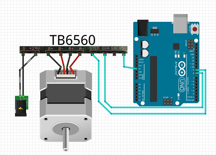

Soo, ich habe den Motor zum Laufen gebracht. Hatte noch ein 16VDC 2.5A Netzteil rumliegen und habe das verwendet.
Als Code hat der aus meinem vorigen Post zwar funktioniert, der folgende AccelStepper Code gefällt mir von der Funktion aber etwas besser.
#include <AccelStepper.h>
AccelStepper stepper(1, 9, 8);
int pos = 4000; //4000 Steps gehen, danach Richtungswechsel
  stepper.setMaxSpeed(2000); //eigentlich 1000, aber auf Half-Steps eingestellt
  stepper.setAcceleration(2000);
  if (stepper.distanceToGo() == 0)
    pos = -pos;
    stepper.moveTo(pos);
  stepper.run();
Die Schaltung, die ich benutzt habe, habe ich als JPEG und als Fritzing-Datei angehängt (ich habe die Platine darin nur mit einem Bild dargestellt, weil ich zu faul war :wink: ).
Zu den Einstellungen, die ich auf der Platine eingestellt habe:
  • Current Settings habe ich - logischerweise - auf 2.5A eingestellt
  • Torque Settings habe ich auf 20% eingestellt, da der Motor sonst viel zu viel Haltestrom braucht und selbst im Stillstand laut ist
  • Decay Mode habe ich aktuell auf 100% stehen, habe aber auch zwischen den einzelnen Einstellungen keine großen Veränderungen wahrnehmen können
  • Excitation Mode habe ich - wie im Code erwähnt - auf 2, also Half-Steps, eingestellt, da der Motor dadurch flüssiger läuft
Ich danke für eure Hilfe und sollten Fragen sein, fragt :wink:
