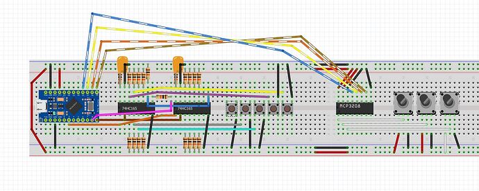

Hallo zusammen,
ich hab folgendes vor..
Ich würde gerne eine Seitenkonsole für Simulatoren bauen.
Soweit hab ich es hinbekommen, dass es soweit funktioniert auf dem Breadboard. Jetzt würde ich aber gerne von euch wissen, ob ich irgendwas noch absichern sollte in form von Kondensatoren widerstände etc..
Ich würde nämlich gerne eine Platine bestellen.
bis jetzt funktioniert der code und die Hardware zusammen.
Ich nutze ein Micro Pro.
hoffe habe soweit alles erklärt, damit es verständlich ist.
verwendet werden 10 k widerstände und 100nf Kondensatoren im Bild

Hallo,
um festzulegen, ob da noch irgendwo Kondensatoren oder Widerstände oder andere Bauteile fehlen, brauchen wir ein komplettes Schaltbild und kein Fritzing (sorry) gefrickel. Ohne das Schaltbild ist da eine richtige Aussage nicht möglich oder selbst fehlerhaft.
Da du ja eine Platine fertigen lassen möchtest, müsste dieses Schaltbild schon vorhanden sein.
Naja wahrscheinlich nur in der Fritzing-Software.
Ich erinnere mich nur dunkel. Ich meine in Fritzing gäbe es auch eine Schaltplandarstellung.
Automatisch erzeugt und dementsprechend seltsam angeordnet.
@mybroker
Es ist sehr unwahrscheinlich, dass sich jemand die Mühe macht die ganzen Datenblätter deiner Komponenten zu wälzen um die ganzen Chip-Pin-nummern und ihre jeweilige Funktion herauszufinden und dann mühsam deine Verdrahtung zu analysiseren von welchem Pin geht da welche Leitung an welchen Pin ?
Das ist der große Murks von Fritzing.
In einem vernünftigen professionellen Schaltplan stehen die ganzen Pin-nummern samt Funktionsbezeichnung schon drin.
Er darf es auch gern mit Papier und Bleistift zeichnen. Nur muss es eben übersichtlich sein und alles richtig enthalten.
In der Datenleitung zum 74HC165 ein 10k Widerstand?
Der Linke Taster ist nicht angeschlossen, ohne Funktion.

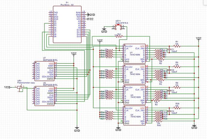

Ja..den ersten Taster hatte ich wieder entfernt, da ich die Widerstände nicht gesehen hatte. Hatte dann vergessen das Kabel wiedrr einzufügen
Ich werde dann einen Schaltplan anfertigen.
Hoffe das ich es halbwegs richtig anordne.
Danke schonmal
"+" oben, - (GND) unten, Eingänge links, Ausgänge rechts
mal ne frage... trage ich die ganzen ic ´s mit ein die ich komplett brauche oder nur die, die auch im fritzzing sind ? trage ich auch die ganzen taster ein oder soll ich nur einen als beispiel angeben ? also bis zu den widerständen.
danke für die Hilfe
Ja bitte, sonst können wir ja nicht beurteilen, was fehlt oder falsch ist.
Auch die Taster.
Für einen wirklich professionellen Schaltplan trägt man wirklich alles ein.
Wenn die Taster und Widerstände wirklich alle gleich sind und die Nummerierung absolut eindeutig überall parallel läuft, dann könntest du auch abkürzen.
Absolut parallel meint
Taste1 Widerstand 1 Eingang 1
Taste2 Widerstand 2 Eingang 2
Taste16 Widerstand 16 Eingang 16
Wenn da Abweichungen sind dann tust du dir selber für spätere evtl. Fehlersuche einen gefallen wenn alles genau benannt ist.
ja.. es wird wirklich überall gleich.. sogar die potis sind identisch.
aber ich verstehe was ihr/meint. ich versuche es mal so gut wie möglich darzustellen.

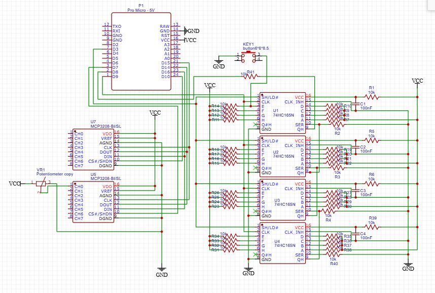

soooo.. wie gesagt.. ich habe jetzt jeweils an einem MCP3208 nur einen Poti angeschlossen. und am 74hc165n auch nur einen taster.
ich hoffe der Schaltplan passt soweit und ich habe nichts vergessen.
Mein Plan ist wie gesagt, dass ich eine Platine mit dem Pro Micro und den beiden MCPs , dann zwei Paltinen jeweils mit 4x 74HC165n s wie im Schaltplan.
Danke schonmal dafür..
Wieso hier ein 10K in die Versorgung?
Dann trenne auch die Schaltpläne. So dass man dann auch die Verbindungen zwischen den Leiterplatten sieht. Also 3 Pläne machen.
Du hast z.B. die ganzen Pinheader vergessen für die Anschlüsse. Und die Entstörkondensatoren an den MCPs

Du brauchst die Pinheader an den Stellen, an denen du später Drähte anlöten willst. Also für die Verbindungen zum µC, Spannungsversorgung, Taster, Potis, LEDs, Querverbindungen zwischen den Boards
