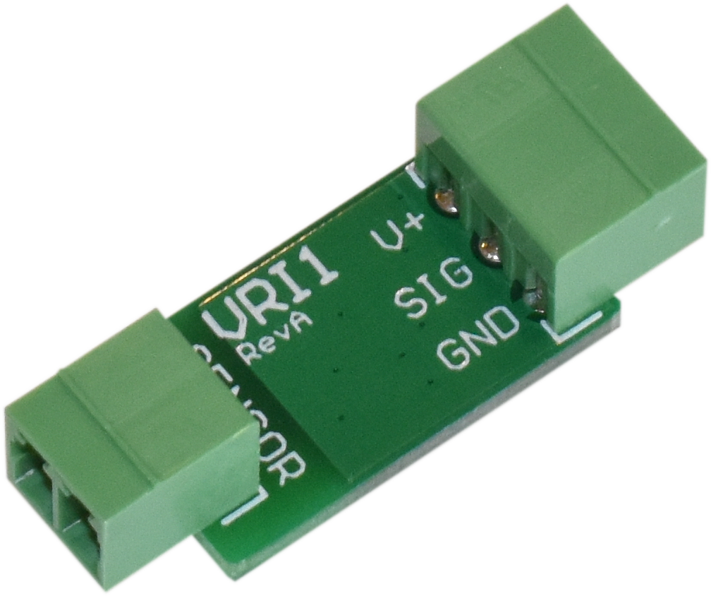

Salve, sto lavorando al progetto di un banco prova. vorrei capire come poter leggere il sensore vr con arduino. qualcuno potrebbe spiegarmelo partendo dal principio? sia a come collegarlo fisicamente e poi quale sketch usare?
http://trigger-wheels.com/store/contents/media/cranksensordiagramannotated-large.png (il mio vr è simile a questo)
p.s. sono un principiante e non ho mai lavorato con arduino, devo farlo per lavoro.

La mia esperienza con quei sensori risale a molti anni fa per cui c'è una certa incertezza. Quei sensori sono simili ai pickup di una chitarra elettrica.
Nel caso specifico il sensore viene montato molto vicino ad un ruota dentata. Ai capi dei terminali ci sarà un impulso in corrispondenza di ogni dente.
La tensione dell'impulso supera di sicuro i 5 Volts (a memoria circa 20V) per cui serve un circuito di condizionamento. Potrebbe bastare un mosfet a canale N o anche un bjt alimentato a 5V.
Se serve solo testare il funzionamento potrebbe bastare un partitore resistivo e si entra in un pin analogico. Mentre se deve lavorare come lavora con la ruota fonica (sarebbe la ruota dentata in cui manca un dente) allora serve un circuito di condizionamento.
Il circuito di condizionamento squadra il segnale rendendolo simile ad un onda quadra 0÷5V. In questo caso si entra in un pin digitale attaccato o meno ad un interrupt.

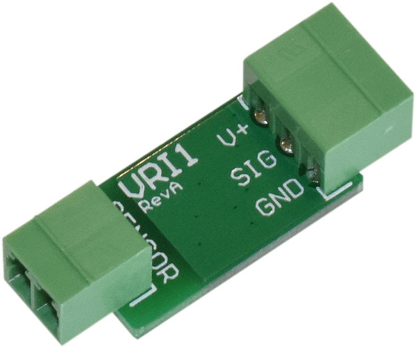

Cercando con google "signal reluctance sensor" ho trovato questo prodotto:
Sembra che TI produca il seguente chip:

Puoi anche mettere 10k in serie, due diodi di clamp e una porta di un CD40106.
